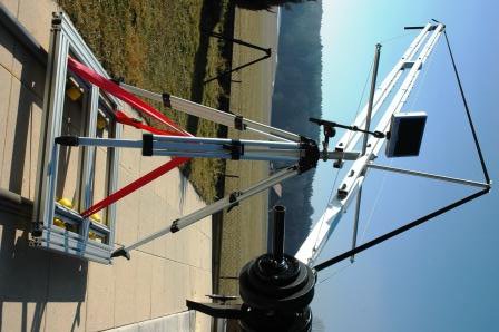

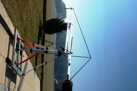

    Bonjour Agayoulle ,
    Merci pour tes encouragements ,,,,c est kool
    Non effectivement ma grue n est pas encore équipée de moteurs....mais cela ne va pas tarder...je suis tjrs dans l attente du matériel.
    Je vous ferais bien ententu partager tous mes tests une fois réalisé...cela va de soit,je n ai pas commencé un post pour ne pas le terminer.
    En attendant le matériel je m accroche encore demain ou mardi au Dolly et tubes ,environ 2* 6m

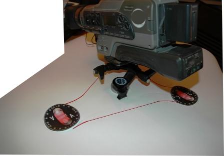

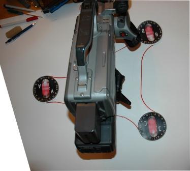

    Pour ce qui est de la cam ,pour l'instant les test on été fait avec un ancienne DVCam la VX 9000 pour ce qui est du poids ,elle fait 3.7 kilo ,mais la grue est prévue pour une Z1 de sony de 2.7 kilo et elle fonctionne à merveille tout cela à 6.50 du sol et peut etre dans le courant de l année un PMW-EX1.
    Sur la photo du haut c est une de mes VX qui est montée.
    Voila demain magasin et recherche des roues pour la Dolly ....et en avant la Bricole...
    je ne sais pas si tu as regardé les tests de Servocity sur les liens que j ai mis plus haut ,mais cela m a l air bien convaint....qu est ce que tu en penses??
    Amitiés Cinéaste
    RTX

    Re bonjour ou bonsoir plutôt RTX ,
    Oui, je voulais savoir si on pouvait accrocher des caméras de type professionnel comme des bétacam ou HD Cam qui en général vont chercher dans les 10, 12 kilos. Les moteurs sont - ils capables d'encaisser un poids pareil ? Quoique si la caméra est bien équilibrée en statique et en dynamique, les moteurs ne fournissent pas beaucoup d'efforts.
    Et quand tu auras ces moteurs, pourras-tu faire un test basse et haute vitesse en panoramique et tilt en suivant un axe de pivot, histoire de voir si les moteurs et le joy stick sont à la hauteur de la situation.
    As tu prévu deux axes ( pan et tilt ) ou trois axes ( pan, tilt et roll ? )
    Bonne soirée en Suisse ! Il fait beau aussi chez vous ?

    Re Bonsoir Agayoulle ,
    D'après les caractéristiques des moteurs....ils n y a pas de problème.
    Si je veux mettre 10 ou 15 kilos sur ma grue ( sauf le trépied..)...touts les problémes....comme tu le dis résiderons dans l'équilibrage et de la grue... et de la tête moteurs ,
    Pour l'instant je n'ai prévu que deux axes...pas impossible de la modifier dans le futur...mais la pour 15 kilos....cela doit moins rigoler....pour la partie mécanique.!!!
    Pour l'instant, je n ai pas franchement d'objectif d'ajouter dans mes projets le 3ième axes.
    Qui sais....clip musical...ou autres.. l'avenir me le dira..!!!
    Je ferais bien entendu des tests pour toutes les situations. Je suis encore Novis dans l'utilisation de l'engin ,,mais j'y prend tellement goût que je ne vois pas comment j'ai pu faire sans jusqu'à maintenant !!!!

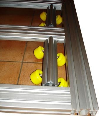

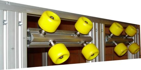

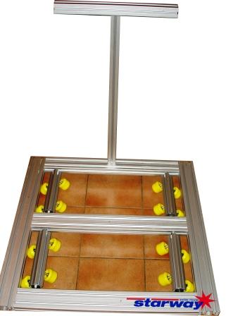

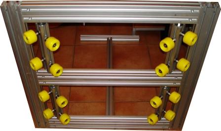

    Super Dolly....
    Bonsoir à toutes et tous..
    Comme promis après une journée de travail....Super Dolly à sortis le bout de son nez....je remercie en passant le patron de la société Starway,,,STARWAY ROLLER qui m'a acceuilli dans son usine ce matin avec qui j'ai pu échanger plein de conseils sur les roulements ...roues....criptonik...dureté de roues...etc
    Me voila à peine ressortis de chez lui que je m'attaque à la mécanique...et ce soir 19.00 Dolly et presque terminée.....
    Voila demain perçage pour le trépied...attache centrale et essai de la grue dessus....et l'aventure continue......
    A tout bientôt

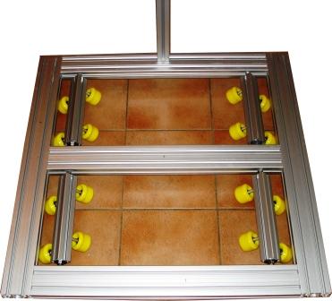

  5. RTX100
    149

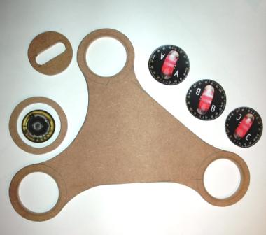

    Skater...ONE
    Re Bonjour ,
    Et comme un projet ne va pas l'un sans l'autre voici la suite.....ou le début d'une nouvelle aventure.
    Voici les premiers dessin de mon Skater....A suivre....
    Bonne journée à vous tous et ne manquerais pas de vous faire suivre ces trois projets en parrallèle....Ma grue...Sa .dolly et le petit dernier ...skater ONE...
    Amitiés Cinéaste.....:D

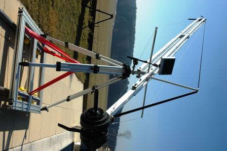

  6. RTX100
    149
    Crane and SuperDolly...
    Re Bonjour toutes et tous,
    Bon il fait beau......il faut profiter......quelques réglages....
    Magnifique,trés stable,,,,et sa roullllllllllle !!!!
    A Bientôt pour la suite.....
    RTX
  7. agayoulle
    14
    Ben dis donc, quel travail ! Tu dois être content !
    Où as -tu trouvé tes rails ? Est-ce des rails en alu ?
    Comment fais-tu la jonction entre tes rails ? Ils s'emboîtent ?
    Ne sens-tu pas la jonction ?
    A plus tard !
    Au fait, combien de temps faut-il pour être livré de l'électronique qui a l'air de venir des USA ?
  8. RTX100
    149
    Hello Agayoulle ,
    Pour le moment le type de rail n est pas vraiment défini...je roule actuellement sur du PVC renforcé de 2 métres donc pas encore de jonction ,mais j ai fait un essai avec deux bouts et pas de problème.
    je pense que je vais métres du tyau PU et tourner des pièces afin de les emboités ,j'aimerais garder la longueur de 1.80 afin que je puisse toujours ranger mon matos dans des housses à Snow avec roulettes.
    Des roulettes supplémentaire seront rajoutées à la Dolly et comme cela j'utiliserais également ma Dolly pour transporter tout le matos.....et comme cela les roues jaunes ne toucherons pas le sol.
    Apparement ils capottent la bas chez Servo....je viens de recevoir une confirmation d'anulement de paiement...je vais les appeler pour savoir le pourquoi du comment !!!
    Ils m'ont dit 3 jours d'envoi.Une fois réceptionné....1 deux jours de job et la tête sera en fonction...
    Voila a plus....
    Ho oui que je suis content ...pour le moment tout marche du tonnerre de feu....légère à utiliser...la Dolly roule du tonnerre de feu...et le Skater Dolly est en route....premier proto en MDF et ensuite hip hop sur la fraiseuse dans du PVC noir.....
    A bientot pour de nouvelle aventures,,,,
    Amitiés Cinéaste
    RTX :D

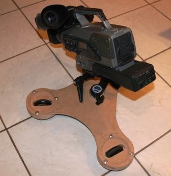

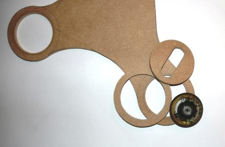

  11. RTX100
    149

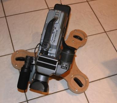

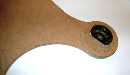

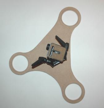

    Skater Dolly est née......
    Bonjour à toutes et tous ,
    Voici quelques photos de Skater Dolly en train de voir le jour........
    Bientôt la suite....hum en fin de journée....allez Boulo-Boulo
    Merci de suivre ma petite aventure,,,,
    Bonne journée à tous !!
    Amitiés cinéaste :D
    RTX

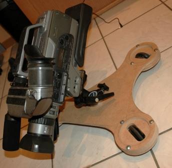

  12. RTX100
    149
    Skater Dolly...roullllllle
    Re bonsoir toutes et tous.....
    Voici la suite de l'aventure Skater Dolly......
    Je suis en train de compresser les 1er tests vidéo....sympa....
    A Suivre.......
    A tout bientôt
    Bonne soirée à vous
    Amitiés Cinéaste...:)
    RTX
  13. mofo
    197
    Beau projet, j'ai bien hâte de voir les résultats sur vidéo. Comment est la fluidité, par exemple si tu roules sur les tuiles de ceramiques vues sur tes photos? Est-ce necessaire des petits amortisseurs pour ne pas ressentir les imperfections du sol?
  14. RTX100
    149
    Bonsoir Mofo ,
    Non ce n est vraiment pas fait pour ce genre de support ,il faut que le support soit le plus lisse possible....c étais juste pour la photo...
    De trés belles vidéos ici:P+S TECHNIK | Professional Cine Equipment Manufacture
    Ya encore du boulot....ce n est qu'un Proto ,le suivant sera en alu ou en PVC noir....je verrais ...mais certainement de l'Alu.
    J'ai fait quelques test sur une table en verre...magnifique ,la suite sera également de me faire des supports ...un peu comme sur les vidéos de PStechnic....
    Voila bonne soirée à vous tous.
    Amitiés Cinéaste
    RTX:)
