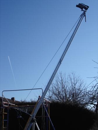

    C'est vrai que le budjet est trés important ,mais je pense que pour le prix,...une grue compléte qui se range dans deux sac de Snow de 175 et qui fait tout de même plus de 6m c'est kool

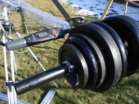

    Oublié 70 Euro de contre poids

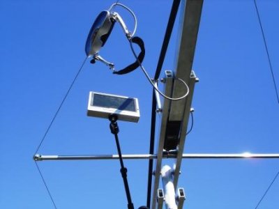

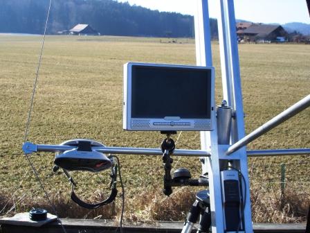

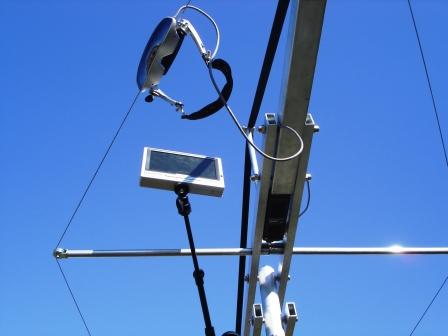

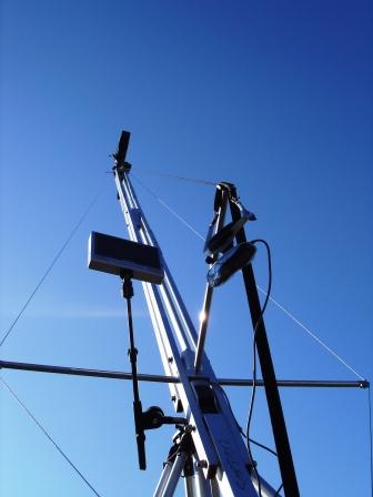

    Adaptation du moniteur de contrôle, fixé sur l'axe central ,cela évite de devoir ce baisser...d'être toujours dans l'axe.
    Avec la possibilité de switcher entre le moniteur externe et les lunettes Glasstron de sony.
    Voila je vous souhaites à tous et toutes un excellent week end.

    Toutes tes conseils, plans, dessins, adresses sont vraiment très sympas. Bravo pour le partage d'infos. Je suis opérateur Jimmy Jib et d'après ce que j'ai constaté sur les images, tu n'as pas encore équipé ta grue de moteurs. Pourras-tu me dire quand tu les auras si à basse vitesse, tu arrives à tenir un point de pivot sans problème en tilt et pan et les deux similtanément ?
    Quel type de caméra peux-tu monter sur ta grue ? Quel poids et quelle longueur ?
