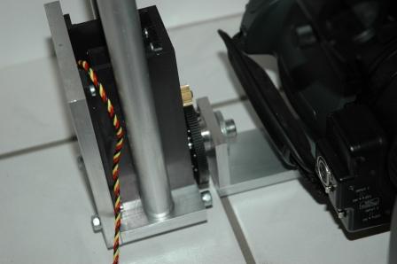

    J'ai à peu près tout lu. J'ai 15ans et je souhaite faire une grue. J'avais déjà une petite idée, mais de voir tout ça ... Ouah ! :bigsmile:
    Je ne pense pas avoir de problème pour le bras et le trépied mais pour ce qui est de la tête motorisée j'hésite encore. En effet j'ai trouvé sur internet celle-ci. (Elle est toute faite^^) Et j'aimerai savoir ce que vous en pensez ???
    Merci d'avance !

    Salut, ça à l'air pas mal, il faut voir ton budget ^^ J'ai vu également dans la vidéo que la caméra n'est pas dans une "cage" et que la tête motorisée se fixe sur une tête de trépied, un bon point ! Si tu veux acheter cette tête motorisée, n'oublie pas de prendre l'allonge qui se trouve en option vu que le câble ne fait que 110cm comme il est indiqué.

    1,200
    882
    Perso je la trouve pas top comparé aux produits de servocity
    Après c'est selon ton usage,
    mais la vitesse maximale parait assez lente,
    la course du pan parait correcte, mais le tilt parait limite ! ( 2ème axe )
    mais bon, pour le prix ;)
    sinon, tous dépend de ta cam (je suis un peu surpris du prix) : DDT540 Direct Drive Tilt

    et c'est donc que la fixation qui est proposée... !
    et le SPG785 en question c'est ca

    Pour essayer de vous aider dans vos choix d'après mon expérience je ne prendrais pas le modéle MPH....beaucoup trop lent pour une grue...par contre sur un simple trépied...pourquoi pas...
    Pour ce qui est du matériel de Servocity....c est le top bonne réactivité ,solidité ..pas de problème.
