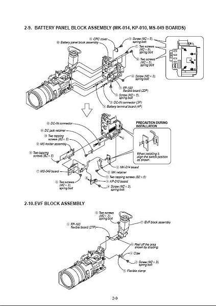

    je ne sais si cela va te servir mais voici en pièce jointe l'éclaté du viseur de la demi-soeur PD150. Cela dit une VX2100 à ce prix c'est une bonne affaire.
