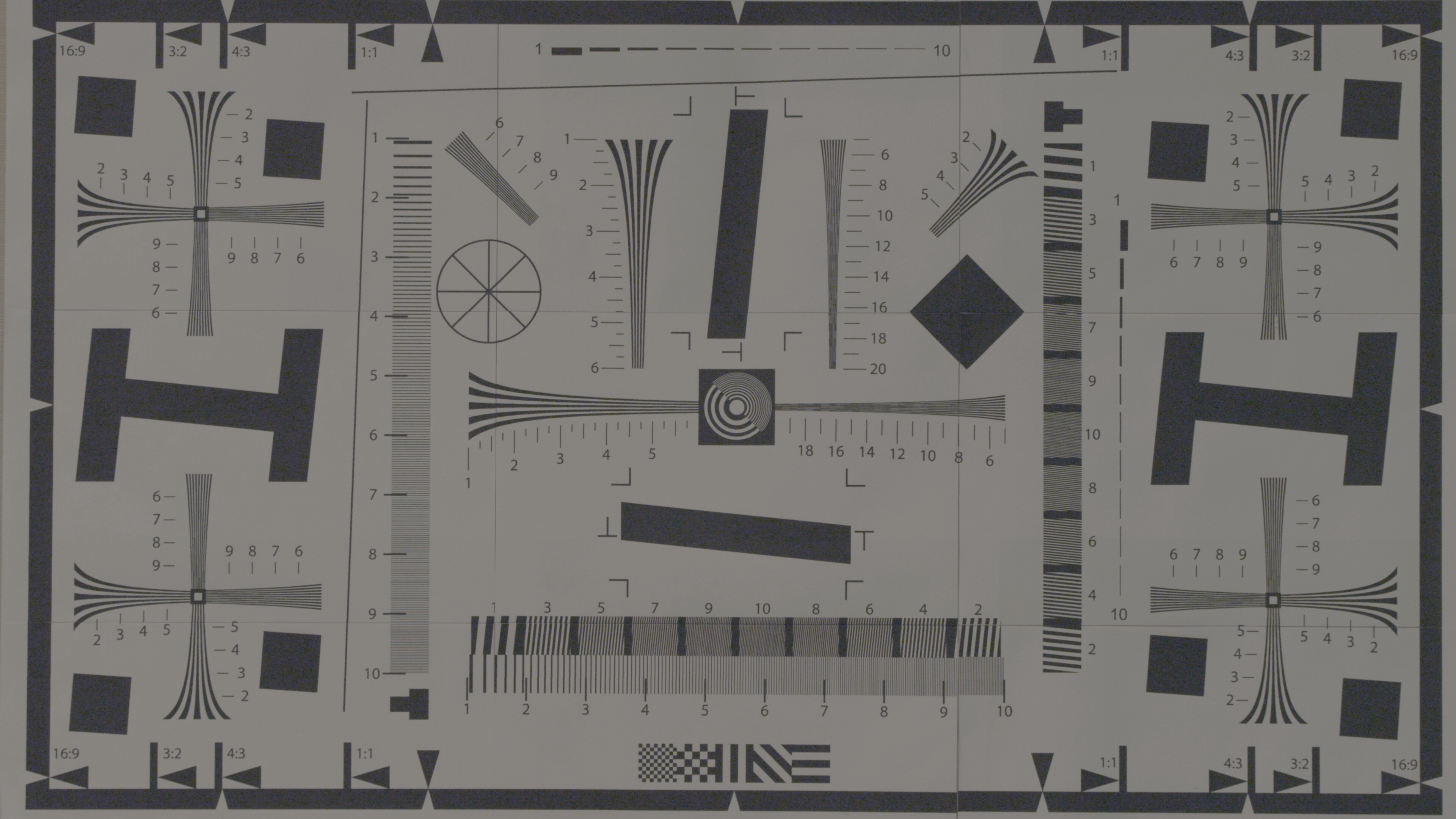

    Bilan du torture test infligé au GH4 ! Cliquez sur les images pour les mettre au bon format.
    Mire
    : 19 x 20.5 cm. Au début je la cadrais plein pot puis j'ai fini par tout refaire en étant un peu plus loin d'elle, les résultats sont plus probants. Du coup il y a 4.5 cm de marge supplémentaire en haut et en bas.
    Focale : Helios 58 mm (sorti d'un bon batch !) monté sur le GH4 via un adaptateur Zhonguyi Lens Turbo II qui réduit le crop factor par x 0.72. Sachant que le GH4 (capteur MFT) crop x 2 en FHD et x 2.3 en 4K.
    En 4K : 58 x 2.3 x 0.72 = 96 mm (équivalent full frame)
    En FHD : 58 x 2 x 0.72 = 83 mm (équivalent full frame)
    Diaph
    : f/5.6 tout le temps
    Distance : environ 1.65 m de la cible en 4K et 1.40 m en FHD.
    4K 25p / ISO 400 / shutter 90° : Bien !
    FHD 25p / ISO 400 / shutter 90° : Limite..
    FHD 50p / ISO 400 / shutter 180° : Limite..
    FHD 96p / ISO 640 / shutter 180° : Pas bon !

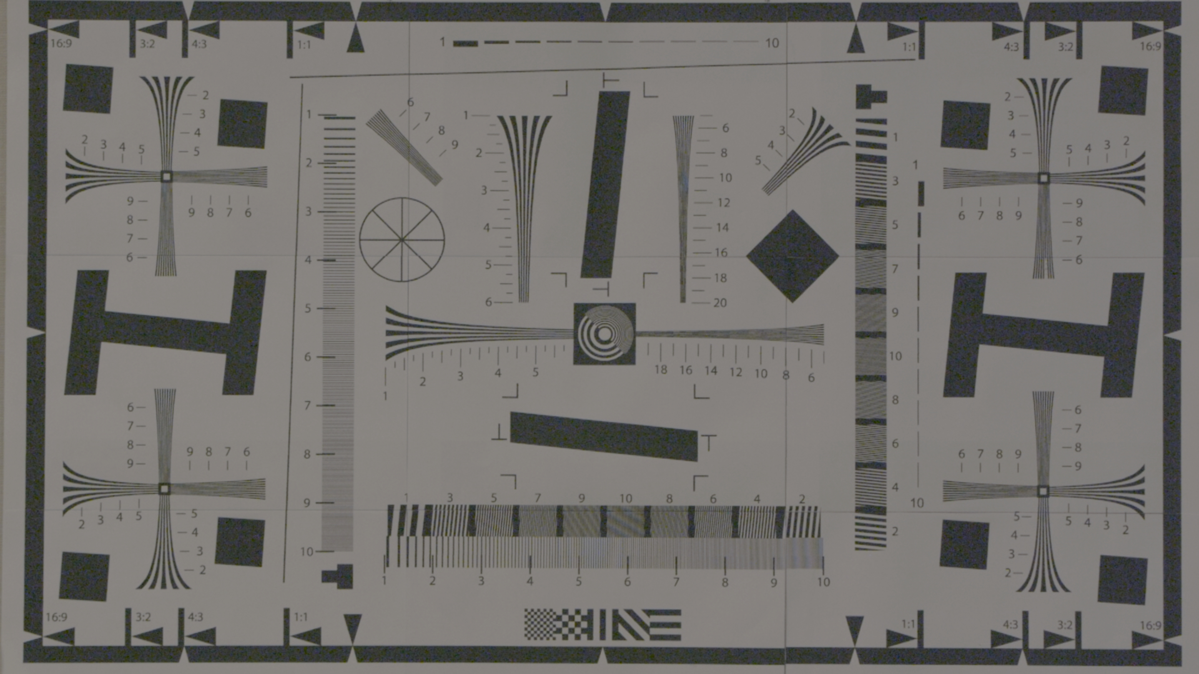

    Bon, j'ai retrouvé une ancienne mire et me suis amusé à la shooter avec différents paramètres :
    - cette mire a été bricolée à l'époque en imprimant plusieurs A4 collés ensuite pour reconstituer la mire entière.
    - les bords des traits sont crénelés (vus à la loupe), donc "aliasingués" d'entrée de jeu !
    - mire filmée à environ 4,20m avec le 150/600mm à la focale de 150 mm.
    - les réglages d'exposition sont les suivants : shutter 1/30e ; diaph f9 ; ISO 3200.
    - enfin, je viens de faire ça dans ma salle à manger, sans autre éclairage que les leds du plafond...
    Je me suis amusé à faire cela, ne sachant ni si les résultats sont exploitables ni même s'ils ont un sens ! Mais, au moins, je me suis entraîné pour la semaine prochaine et la mire de moiré du Chat Errant...
    Alors je me suis dit : "pourquoi ne pas partager cet essai ?", ce que je fais donc...
    Votre indulgence, m'sieurs dames :D
    [/ATTACH] FHD S35 FHD S35.jpg
    FHD FULL
    UHD PIXEL/PIXEL UHD PIXEL PIXEL.jpg
    • Merci Merci x 4
  11. AQW333
    317
    13 792
    +857 / 3 496 / -32
    Le FHD reste un peu "dégeu "... plus de moiré en FHD35 mais beaucoup d'aberration/trainées colorimétriques en FHD FULL... à éviter.
  12. apatura
    9 000
    113
    3 892
    +223 / 1 234 / -4
    je ne sais pas non plus si pour les experts c'est exploitable.
    Ce que je vois, sans zoomer, sur mon écran réglé en 2560x1440 :
    - c'est sous exposé. Donc dans tous les cas très bruité. Pire en FHD, supportable en UHD et 5.9K
    - FHD S35 et FHD Full : moirage au centre.
    - UHD S35 : résolution nettement meilleure qu'en FHD (normal...), et super en 5,9k (normal aussi je suppose...).
    Je ne suis pas compétent pour en dire beaucoup plus... mais je me pose une question.... basique :
    est ce que la perception qu'on peut avoir les uns et les autres de ces photos de mires ne peut être largement influencée (tout particulièrement le moirage) par l' écran avec lequel on les observe ?
    résolution, taille, réglages...
    Et puis une autre ( question) : est ce que le choix d'un diaph à f9 est judicieux pour ce genre de test ? (diffraction...)

    @Plantagené, merci beaucoup de t'être prêté au jeu !! T'embête pas avec ma mire, elle est très bien la tienne (Aurais-tu un lien pour la choper ? Je vais faire comme toi, c'est bien mieux).
    La sous-exposition peut induire en erreur à cause du fourmillement coloré qui vient bouffer la lisibilité des fins détails et se mêler au moiré, mais y'a moyen de se faire une idée :
    - La Full HD a juste l'air ignoble, inutilisable !
    - La 4K croppée en APS-C est très bien, juste un infime moiré, presque imperceptible (mieux que chez DPreview).
    - Sans surprise pour les autres définitions, ça marche.
    Faut que ce soit du "1 pixel pour 1 pixel".
    Une mire Full HD intégralement affichée sur un écran Full HD, c'est bon. Une mire 4K intégralement affichée sur un moniteur Full HD risque de moirée. Après, mieux vaut agrandir l'image sur les zones à risques pour bien voir et ne pas être floué par la définition de l'écran.
