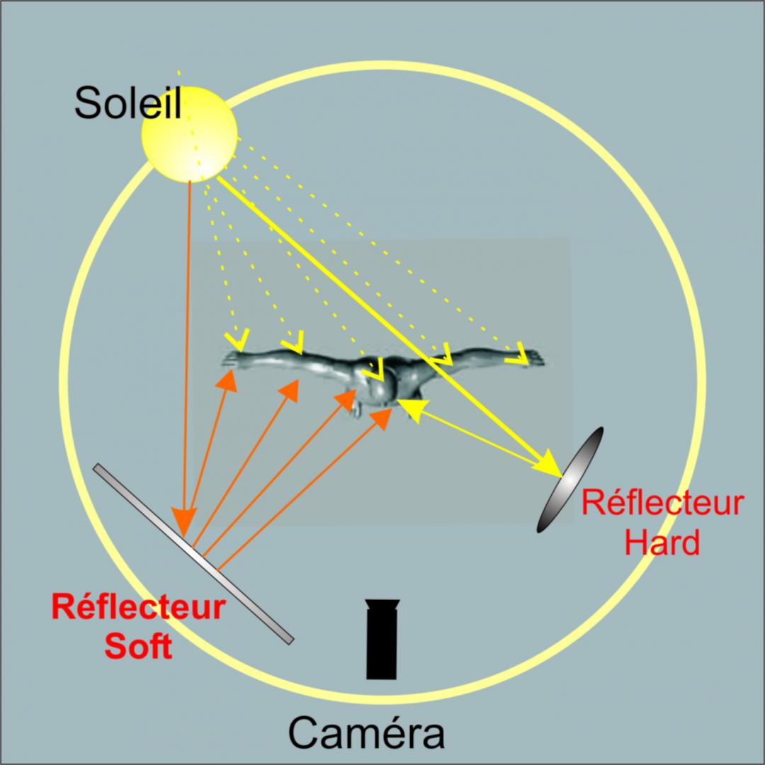

    Essaye un éclairage 3 points mais avec des réflecteurs !:idea:
    1) Le Back light c'est le soleil tu le place au dessus de l'épaule droite de ton sujet.
    2) le Key light c'est un réflecteur dur ( hard) couleur alu placé à gauche du sujet.
    3 Le Fill Light c'est un reflecteur doux (Soft) blanc placé a droite du sujet.
    C'est simple ! ci-joint un croquis !
    Je suis en train de faire un tuto la dessus pour mon site ! bientôt ....
    Tu as déjà la primeur !
    Bon ITV
    ROLLAND:jap:

    L'info principale c'est pas tellement les réflecteurs, c'est le soleil ;-)
    Car tu peux avoir toute la panoplie de réflecteurs possible, si c'est un ciel bien gris, bien cotonneux ... Il vaut mieux avoir quelques sources HMI légères ...
