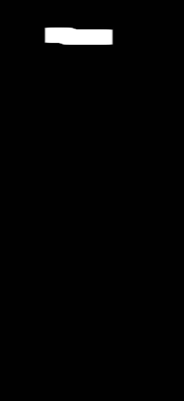

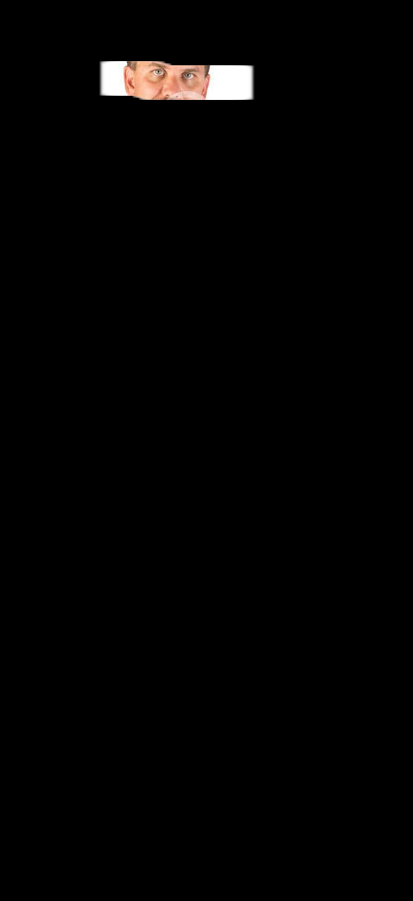

  3. giroudf
    +891 / 4 050 / -39
    n'importe quel pied fera l'affaire , ces petites lampes de poche pesent moins lourd qu'un micro.
    si tu prends une lampe bien focalisee, tu va obtenir un faisceau de lumiere bien droit.
    mais ca reste un cone qui s'elargit avec la distance, et comme tu veux une toute petite surface eclairee, faudra couper ce qui est en trop.
    une solution simple pour couper, c'est de mettre une plaque entre la lampe et le sujet
    la evidemment, il y a plus rien qui passe, donc, il va falloir faire un trou dans la plaque.
    la forme et la taille du trou (que tu peux decouper avec un ciseau, cutter, couteau) va dependre du placement de la lampe, de la plaque et du sujet, a toi de faire des tests.
    dans ton cas, ce sera probablement une fente horizontale.
    en principe si tu as un fond noir assez eloigne, pas de probleme si ca deborde un peu sur les cotes du visage, ce devrait se perdre.
    Perso , si tu as premiere, je m'emmerderai pas a faire tout ca (sauf si tu en as besoin pour l'ambiance)
    je filemerais en lumiere de jour et je mettrais les masques au montage,
    un masque electronique, c'est comme la faeille de carton que tu vas utiliser.
    tu prends une image noire et tu peint en blanc la ou tu veux des trous.
    en faisant des degrades tu peux avoir different niveaux de transparence.
    ensuite tu utilise l'image soit comme un masque alpha, soit comme un masque de multiplication.
    (noir=0 , blanc=1)

  5. giroudf
    +891 / 4 050 / -39
    la seule chose dont tu as absolument besoin c'est le font noir derriere l'acteur.
    evidemment c'est plus gratifiant de le faire en live avec de la lumiere qu'avec montage sous forme electronique.
    essaie les deux, tu verras bien ce qui parait le plus efficace pour toi

  10. giroudf
    +891 / 4 050 / -39
    dans mon exemple, on voit que la couleur, ca n'apporte rien, avec une image noir et blanc, ce serait mieux.
    on voit aussi qu'il faut du noir derriere l'acteur.
    le "trou" dans le masque, on peut le faire avec des bords plus ou moins degrades, ca fait moins effet "burka" effectivement.
    Aussi le noir total dans le masque c'est un peu beaucoup, si il represente une grande partie de l'image.
    dans ce cas on en revient a de l'eclairage standard, you on essaiera par exemple de sortir subtilement une sillouhette de l'obscurite. difficile de faire ca electroniquement, mais aussi difficile (noir sur noir) a realiser en eclairage.
