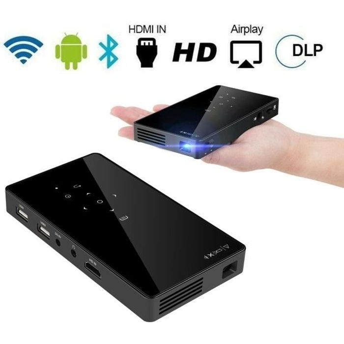

    on peut aussi utiliser ces petits projecteurs video portable comme ca tu peux charger une image et la projeter sur le sujet depuis un smartphone par exemple. tu peux rapidement placer une couleur ou une ombre, faire un effet special. On en trouve des tres petits de nos jours, mais la puissance lumineuse reste encore tres faible. pour eclairer un visage ca reste envisageable pour monter sur une camera par exemple.
