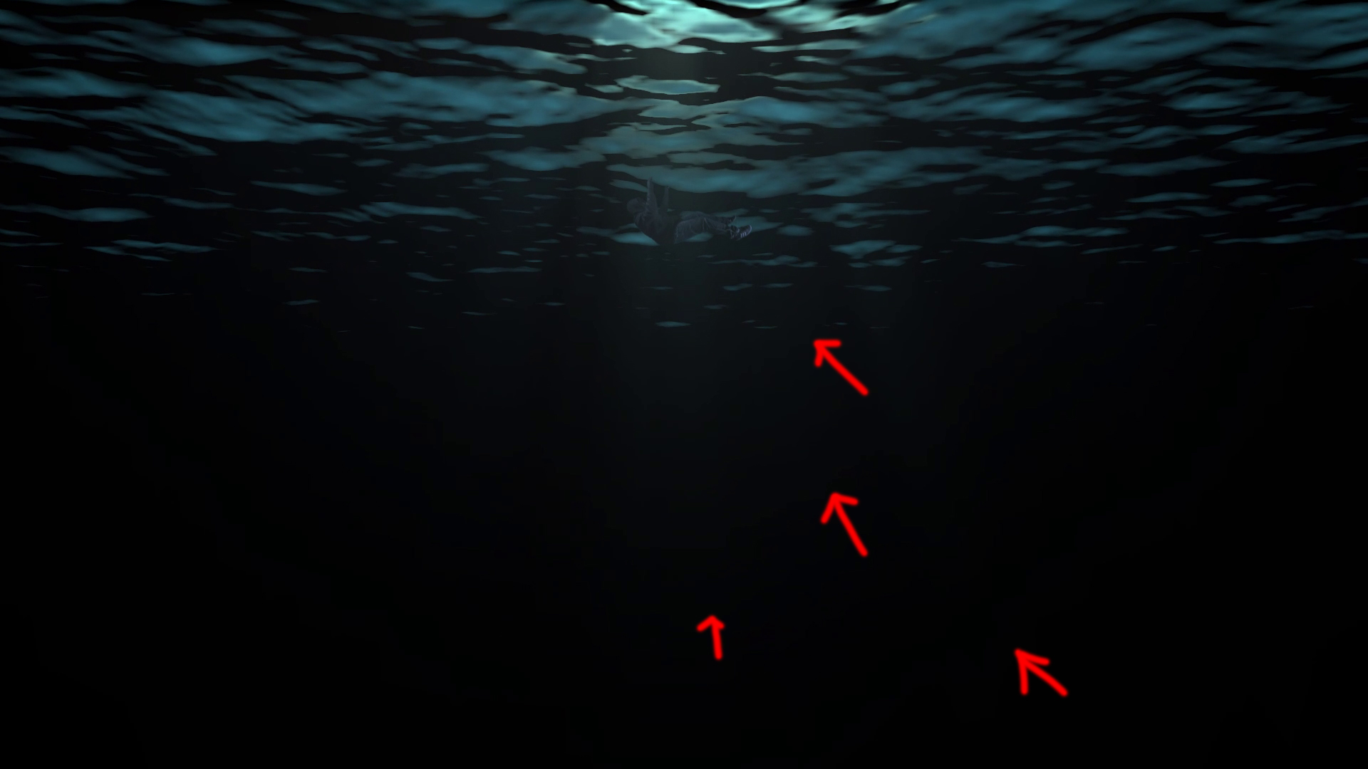

    Bonjour à tous,
    alors voici mon problème j'utilise psunami + shine pour le rendu de cette scène. la lumière est visible au début et lorsque la personne coule plus profondément elle s'éteint au fur et a mesure.
    Seulement lors du rendu il y a un problème, j'ai des grosse séparation assez dégueu de lumière, qui reflète la différence d'intensité. (j'espère que vous le verrait bien sur la photo)
    Je sait que ce genre de problème ce retrouve aussi sur des vidéo youtube classique seulement j'aimerais savoir si il existe un moyen d'affiner ces séparations vraiment pas esthétique.
    J'ai sortie la vidéo en h264 et avi, toujours le même problème.
    Merci d'avance

    Est ce que tu as appliqué Shine sur un calque d effet, au dessus du calque avec l effet Tsunami?
  3. Tim14
    shine est sur un calque d'effet et psunami sur un solide ... et shine est bien au dessus de psunami oui !

    Essaie de passer ton projet en 32 bits et fait un rendu sans compression, sur quelques secondes, et compare
  5. Tim14
    C'est bon ça fonctionne, petite dernière question : sans compression on est d'accord c'est exporter > file d'attente de rendu > avi > parametre optimaux > non destructif ? et apres je peut passer ceux (lourd) fichier sur adobe premiere pour le recompresser en h265 par exemple ? (j'espère que la qualité en pâtira pas trop de nouveau) merci en tout cas !

    Oui, c est cela
    Après quand tu vas repasser en 8bits, c est là ou les artefacts vont reapparaitrent, surtout sur les dégradés.
