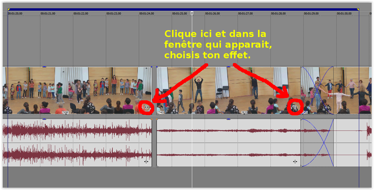

    Tu as essayé ça?
  11. Rolibiche
    392
    Eh oui Spawn-X si j'avais été plus attentif j'aurais remarqué ce petit "logo" à côté de l'endroit où j'ai coupé le film sur la timeline. J'ai suivi tes instructions et ça marche juste la partie sélectionnée est affectée par l'effet demandé.
