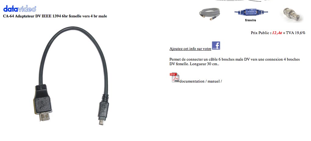

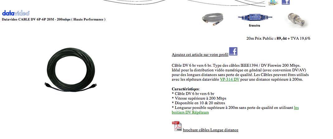

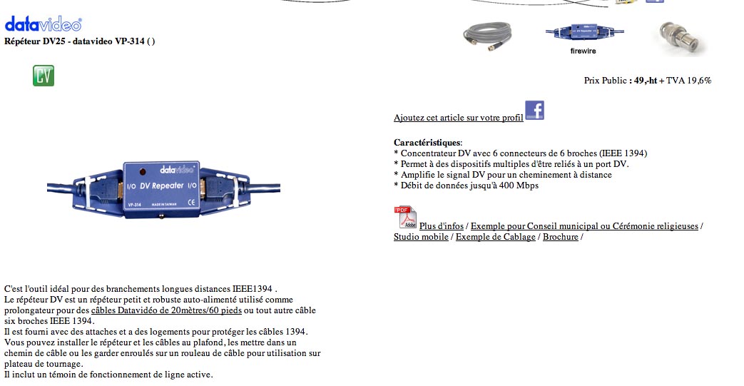

    cable fire wire
    La solution passe peut-être par 20m de câble fire wire avec répéteur et adaptateur DV (voir pièces jointes). J'avais investi dans ce matériel et je ne m'en sers plus. Je suis disposé à le céder pour 100€ au lieu de 150€ hors taxe chez Video'neill.

    Oui, ça marchait et ça marche encore. Je viens de le tester dans mon jardin et j'ai profité de l'occasion où tout était branché pour le prouver par l'image. Un peu de patience. Ce soir, je dérushe et met en ligne une petite démo. J'ai relié 2 fois 20m de câble fire wire par le répéteur, branché une canon XHA1 à un bout et un Mac mini à l'autre bout. J'ai capturé l'image avec iMovie HD. Je fais de la vidéo animalière et ce système m'a permis de "piéger" quelques animaux. depuis, j'ai changé de système de piégeage et ça fera l'objet d'un futur sujet dans le forum animalier. En attendant, je ne me sers plus de cette liaison fire wire et souhaite la vendre... Démo en ligne au plus tard demain...
