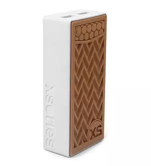

    Sur la Gopro tu peux la connecter a une batterie externe via le cable USB
    • Double ports de sortie USB
    • Compatible GoPro
    • Port de chargement Micro-USB
    • Câble USB/Micro-USB/30-pin
    • Batterie : 6000 mAh/22.2 Wh Li-Ion
    • Tension Max d’entrée : 5V 1A
    • Tension Max de sortie : 5V 2.1A
    • Dimensions : 98x44x26 mm
