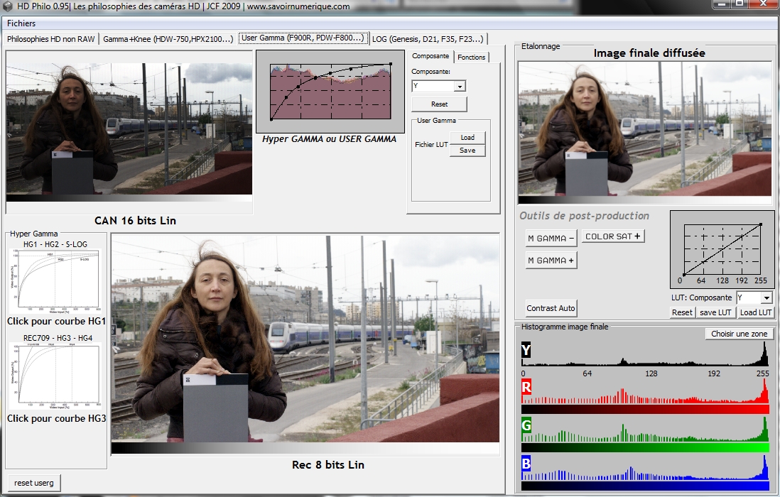

    Rentrée 2009-2010: Voici de petits logiciels fabriqués maison pour le repaire qui vont permettre aux nouveaux arrivants dans le monde de la HD et du DCinema de comprendre un peu mieux l'univers technique :
    -1- Un laboratoire Caméra HD qui simule le comportement et le process de traitement d'une caméra: Gamma, Knee, Black Gamma, Detail, saturation... du signal RAW du capteur jusqu'à l'étalonnage. Dans cette nouvelle version, les différentes philosophies:
    Gamma + Knee
    Ce qui a changé: un peu plus fiable, on peut maintenant accèder à une courbe pour l'étalonnage...
    User et HG Gamma
    USER Gamma en haut, on peut cliquer aussi sur un Gamma HG1 ou HG3 en bas
    LOG
    la philosophie des Genesis, F35, F23 et Arri D21
    La caméra et le workflow vu de l'intérieur...

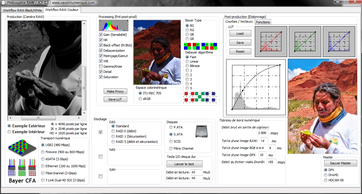

    -7- Un laboratoire pour simuler le fonctionnement des caméras RAW (disponible)
    Du signal RAW du capteur à la débayerisation, ici pas mal de fonctions encore en mode beta ou non fonctionnel totalement...​

    Je viens de faire une mise à jour du programme de simulation des caméras:
    - J'ai changé l'image de test avec une image comprenant un personnage et un fort contraste sur le ciel, ce qui permet de jouer par exemple avec le Knee (qui est pour l'instant automatique, mais on va pouvoir jouer avec très bientot dès que j'ai 5 minutes...)
    - j'ai ajouté des schémas à coté des fonctions pour expliquer ce que fait la fonction sur la courbe de la caméra
    - j'ai un peu revu le design, et mis à jour le synoptique central.
    - j'ai corrigé certains bugs qui faisaient planter l'application.
    Si vous avez des commentaires pour la suite...

    Par exemple sur l'image test ... pour reproduire correctement les nuages en haut à droite ainsi que les caténaires SNCF...comme sur l'original ?!!!
    Initial>>[​IMG]>>Corrigé??[​IMG]
    Il existe du bleuté/nuage .. qui n'est pas au départ ?!!
    Bertrand :jap:
    Espérons que la EX1 sera moins "touchy" à régler en vrai grandeur !!
  10. JLH 37
    JLH 37 Super Modérateur
    24 400
    593
    11 380
    +460 / 1 550 / -13
    :laugh: :laugh:
    Hou là, Bertrand, tu as dû tirer fort sur les manettes ! Cela se fait tout en douceur l'étalonnage.
    Tu t'entraines pour les réglages de ta futur EX1 ? ;-)
  11. bcauchy
    27 109
    +862 / 3 003 / -74
    "..tirer fort sur les manettes !.."
    Ben ..oui ..tout le monde me promet que je vais souffrir ( me suis inscrit aux cours Sony..pour éviter le "n'importe quoi dans le désordre" )
    ** Pas gagné pour obtenir des conditions "agréables", les 4 grands sur Paris se tiennent au centime prés..elle a du succès cette bestiole ..il parait ( dixit ces Grands ) que "tout le monde " en veut ?!! alors un Cht'i rabais dur dur !!...pas la crise là !!
    J'ai surtout joué sur le M GAMMA que j'ai ramené à 1 car le ciel est "brulé" sur l'image originale..mais pas réussi à faire disparaitre le bleuté indésirable. Bertrand

    C'est marrant de voir que le truc peut être utile ! je viens de terminer une nouvelle version beaucoup plus complète:
    - étalonnage plus fin avec création de LUT (import/export)
    - Philosophie USER GAMMA ajoutée
    - Philosophie LOG ajoutée
    et un prochain logiciel qui travaille sur les fichier RAW.
    Tout ça en ligne d'ici quelques jours le temps que je fignole les derniers gros bugs...

    Ca y est, j'ai terminé les dernières mises à jour des deux logiciels (philo HD et RAW).
    Si vous voulez jouer avec, c'est maintenant possible !
    bien sur il reste encore beaucoup de boulot pour avoir toutes les fonctions...
