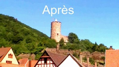

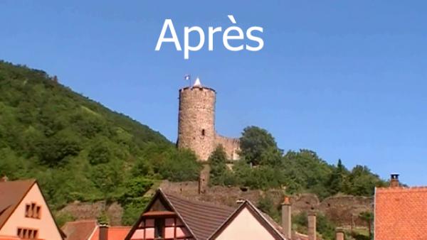

    Un petit apercu de la technique de Agdimage
  11. produc
    34
    Il y a eu visiblement un problème et l'image "après" est en 600 x 338 au lieu de 1920 x 1080 mais je réesaye demain
    Un petit apercu quand meme
  12. giroudf
    +891 / 4 050 / -39
    la on a seulement une augmentation du contrast qui est le parametre influence le plus la perception de la "resolution".
    Malheureusement, ton image hypercompressee en 4:2: 8bit s'effondre completement des qu'on touche un peu au contrast (ce qui est normal). On a le ciel bleu qui devient plein de macroblocs.
    En plus, toute tentative de "sharpening", se solde soit par l'augmentation de l'aliasing soit par l'apparition d'un contour autout des details
    Donc , en gros pas vraiment un succes.

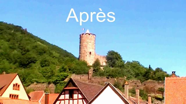

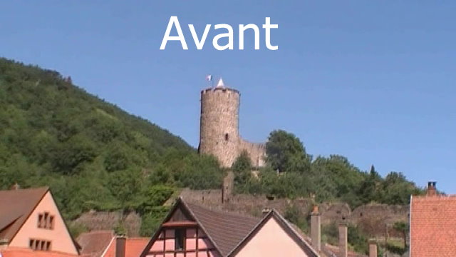

  13. produc
    34
    Voici les images avant-après
    L'image "après" a été amélioré grace a l'amélioration du contraste
    Désolé pour la résolution toujours mon super ordi ne peut pas prendre des photos de vidéos en plus haute résolution donc grosse grosse perte !
