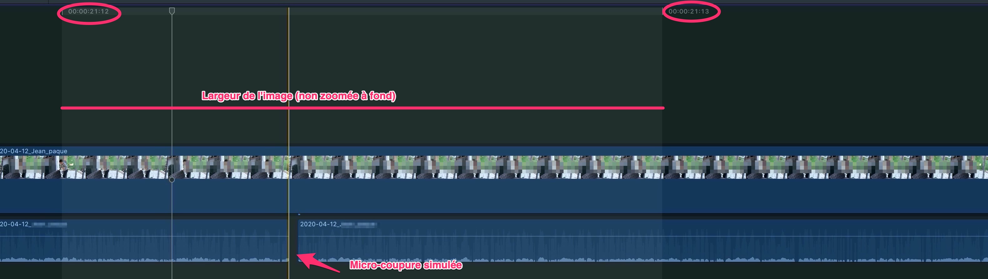

    Mon dessin comme tu dis n'est pas représentatif de la sous-image, il est destiné juste à te montrer comment procéder idéalement.
    Si tes micro coupures nécessitnt de descendre à la sous-image, il faut que tu changes l'affichage du temps comme je te l'ai montré.
    Mais je ne pense pas que ce soit nécessaire, il y a déjà de quoi voir les micro-coupures en restant au niveau de l'image en zoomant à fond ou presque comme dans l'exemple ci-après :
    Je ne suis pas sûr qu'une oreille humaine soit en mesure de capter ce type de micro-coupure (simulée).
    Et je doute qu'il soit nécessaire de descendre à la sous image (1/80 ème d'image).
    Evidemment, il faut détacher la piste audio car effectivement, on ne peux pas couper une image, sa durée est déterminée par la fréquence et ne peut être contestée…:rolleyes:
    Dans l'exemple que je t'ai proposé, j'ai bien fait une coupure de la piste audio à l'intérieur d'une image, pourquoi ne le pourrais-tu pas ?:perplexe:
