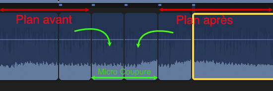

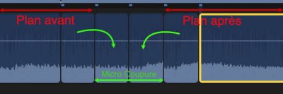

    Ce n'est quand même pas difficile de couper des passages de piste audio et de combler les coupures avec des morceaux copiés ou dupliqués…
    Tu peux aussi procéder comme proposé plus haut en modifiant faiblement la durée de la piste audio avant trou (ici en exagéré) :

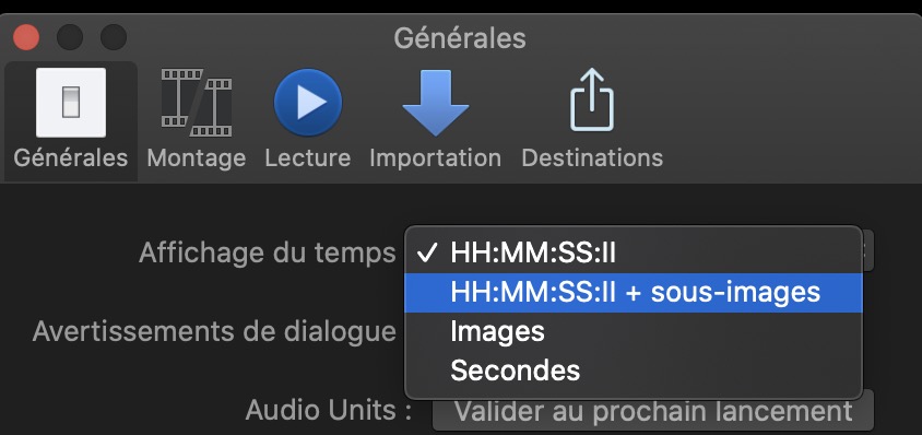

    Idéalement, et si la micro coupure est inférieure à une image, procède comme suit :
    Mets ta timeline en images et sous images :
    Ceci te permet d'atteindre le 1/80 ème d'image.

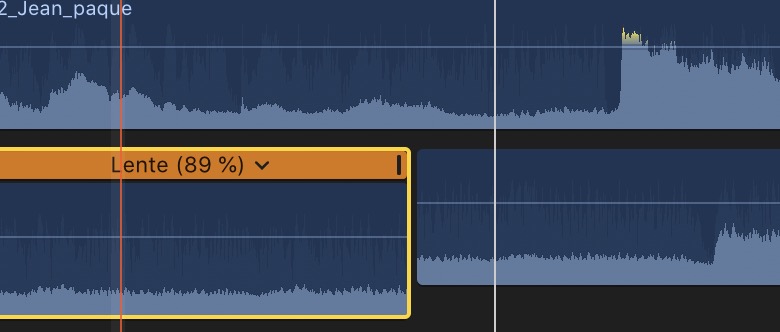

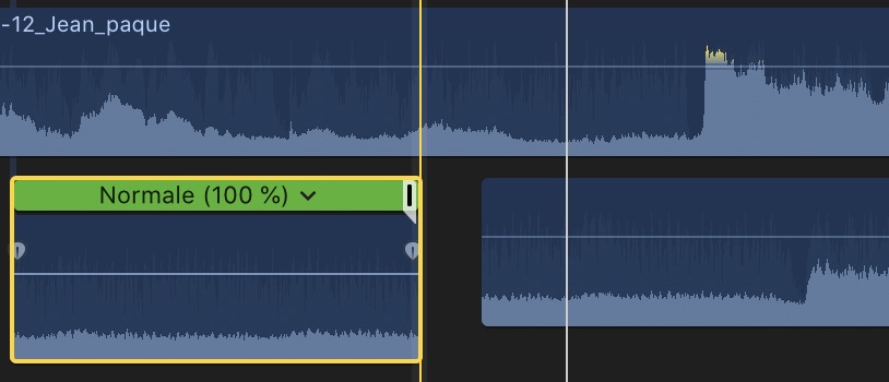

    J'ai commencé à faire des corrections sur les"pets" dûs sans doute au fait que j'ai touché le pied lors de l'enregistrement en utilisant la méthode de JLB 21, cela me parait pas mal mais j'ai beaucoup de mal à localiser précisément ceux-ci sur la bande son et ensuite je n'arrive pas à couper où je veux, sans doute moins d'une image ?
    le logiciel me le refuse
    En fait je n'arrive pas atteindre ce que JLB 21 appelle la "sous-image".
    je n'ai pas le même dessin que lui sur mon logiciel, peut-être une histoire de version de FCPX ?
