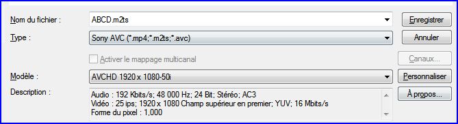

    Es-tu certain que Vegas (et d'autres) n'y arrive pas ?
