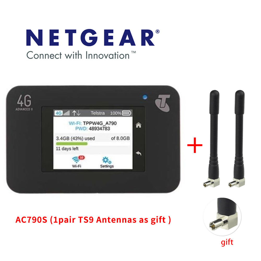

    Sur youtube il y a aussi un option pour streamer deux fois le signal et permettre a youtube de passer d'un a l'autre en cas de perte de connection (fallback). Du coup tu peux tenter le coup avec 2 telephones qui ont deux fournisseurs differents (il faut etre sure qu'ils sont different, parce que certains fournisseurs utilisent simplement les infrastructures d'autres fournisseurs plus grand. du coup tu te retrouves sur la meme antenne saturee).
    De cette maniere, tu peux streamer un flux en haute qualite et un autre en qualite plus basse qui risque de passer mieux.
    tu peux aussi assurer le coup en prenant un petit point d'acces wifi/gsm avec antennes qui assurera une meilleure connection et de cette maniere tu peux connecter 2 smartphones sur ce wifi et avoir un backup.
    Perso j'ai choisi le Netgear qui fonctionne tres bien et qu'on trouve pour pas cher sur ebay
