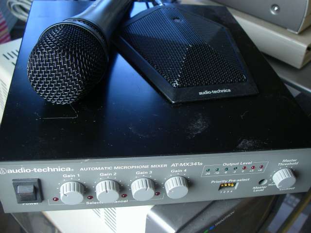

    Pour ce genre de truc, j'utilisais un auto-mixeur Audiotechnica AT-MX341a à 4 entrées XLR (fantôme 12 V), il vaut mieux qu'il y ait une discipline en plateau : plus "C dans l' air" sur la 5 que "28 Minutes" sur ARTE ! :D
    https://www.repaire.net/forums/attachments/at-mx341a-pzm-e835-jpg.10881/
    Sinon ça marche bien et on peut toujours reprendre la main, excellents préamplis.
