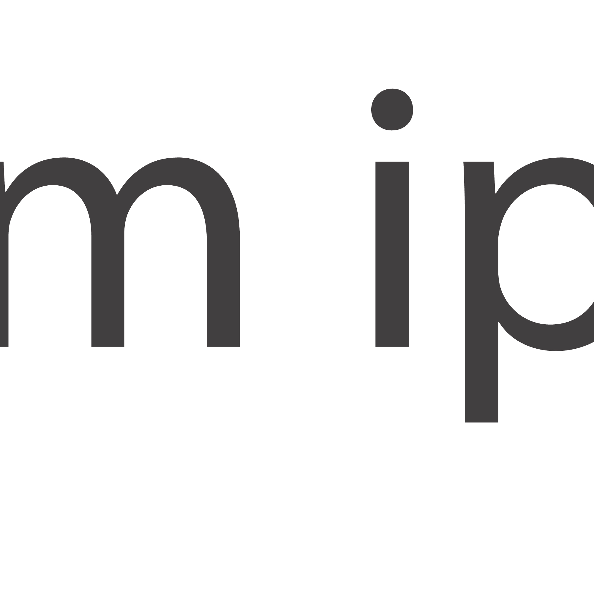

    Nous on se parle d'un problème de rastérisation des vecteurs. Lorsque tout fonctionne bien, ça se passe ainsi (un *.ai avec une typo, importé dans After 2000x2000, mise à l'échelle à 4000%, option de rasterization en continu : avec et sans).
    Parfois cette option ne fonctionne pas correctement.
    Il y a un certains nombre de bonnes raisons pour cela (si par exemple on utilise des calques 3D), et il y aussi un côté qui semble plus qu'hasardeux...
    Ce qui oblige parfois à faire la mise à l"échelle depuis le fichier source, au lieu de pouvoir le faire depuis After (par exemple).
    Cela n'a aucun sens (si ce n'est une mauvaise intégration des vecteurs dans le moteur de rendu), on n'a pas ces problèmes avec Maya, Rhino ou Combustion (RIP, petit ange parti trop tôt !).
    EDIT :
    Je viens de refaire le test en important le doc ai comme une comp, et non un footage, donc il tient compte de la taille de la zone de travail (ici, 500x500), et donc l'option pixellisation en continu ne fonctionne plus ! Hop, hypothèse validée, je retourne configurer mon stead.

    Au milieu, MHR, taille d'importation par défaut.
    En bas, MHR à 1500%, avec l'option rasterization en continue
    En haut, MHR à 1500%, avec l'option rasterization en continue
    La différence ? Le MHR du haut a été importé comme une comp (donc, la taille de la zone de travail a un impact sur le résultat).
    Le MHR du haut est importé comme un footage (c'est bien sûr exactement le même fichier illustrator : il n'y en a qu'un !)
    le lien de la super comp : WeTransfer - Send Large Files & Share Photos Online - Up to 2GB Free
    Il n'y a rien de plus à comprendre, pas la peine d'évoquer les limitations de la physique (il est évident qu'on se parle d'un affichage à 100 % ! C'est les vecteurs qui sont mis à l'échelle, pas un coup de loupe/zoom dessus...)
