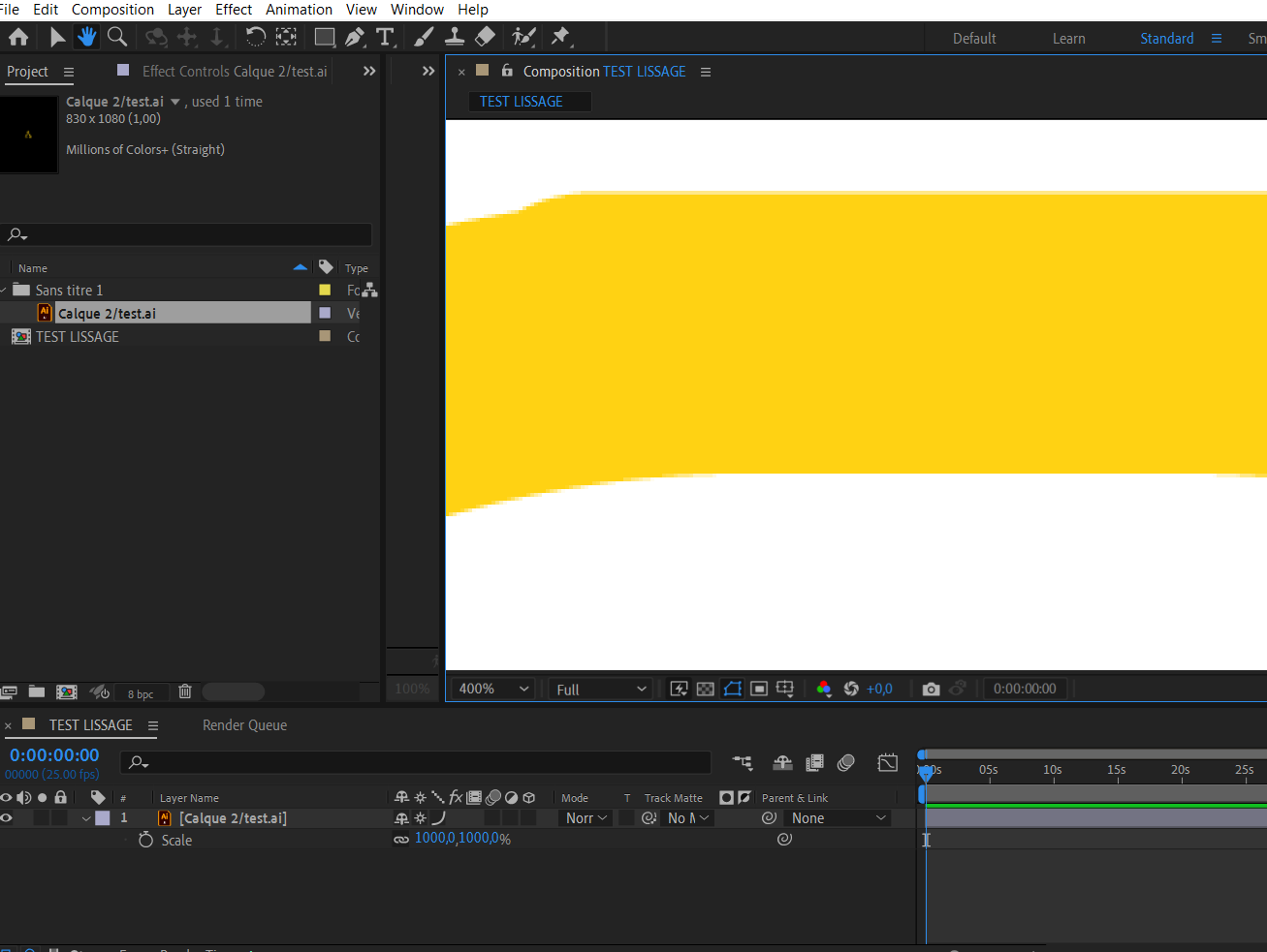

    Est ce que tu as également passé ton layer en quality best?
  10. Mengeco
    157
    +1 / 0 / -0
    Tous les calaques sont en qualité optimales et dans le menu résolution/sous-échantillonage, je suis bien qualité "Intégrale"
  11. mhr
    mhr
    9 325
    87
    1 429
    +138 / 726 / -0
    Je ne connais pas ton taux d agrandissement mais ici avec ton projet j ai passé ton layer à un scale de 1000 et même avec une visualisation de la compo à 400 %, je trouve pas que les contours soient si pixélisés que ça
    #11 mhr, 16 Juin 2024
