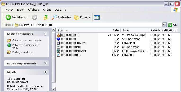

    Aucun soucis sous PC ( EX"1 ou R") ..mais " la "bonne" méthode consiste à utiliser Clipbrowser sur la structure BPAV issue de la carte SxS ...
    C'est un glisser/déposer des vignettes des clips de Clipbrowser vers le chutier de ton logiciel ..et là tu fonctionne avec des MXF pointeur des mp4.
    Je ne suis pas "Mac" :D je ne connais pas la sauce produite par XDCAMtransfert
    Essaye de me proposer un de tes .mov en téléchargement (Yousendit) pour voir comment je m'en dépatouille ..
    Edius :good: se débrouille aussi et sans difficultés avec les .mov.
    Bertrand :jap:
    N.B. Clipbrowser ne reconnaît pas directement les mp4 ou mov mais décortique la structure BPAV
    Essaye un truc
    artificiellement reconstitue une structure BPAV (ça marche ..déjà fait)
    Dossier BPAV, sous dossier CLPR puis sous dossier de type 162_1251_01 puis LE clips 162_1251_01
    Ce clips .mov tu utilises ( clic droit ) la fonction changer de type pour le passer en mp4
