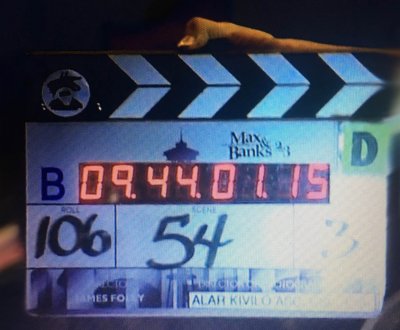

    J'aimerais savoir comment fait on pour lire un clap a affichage numeriquecomme celui-ci? A quoi correspond le B, le D, le 09.44.01.15 et le 3?

    le 09.44.01.15 c'est le time code (en HH:mm:ss.img) le reste c'est probablement le plan , la scene , le nb de prises.(la 3iem)
    en general faut pas plus sur un clap.
    maintenant , ca fait pas de mal si tu ajoutes le titre du film, le nom du directeur ou du cameraman, photo, le nom de la cam (si il y en plusieurs) etc...
    en mode film, on ajoute le no de la bobine.

    Je crois, que la question était "que doit-on annoncer pour le son ?"

    Oui, nous sommes d'accord, mais on ne sait pas à quoi correspond les cases B et D dans son clap, donc on ne sait pas quoi lui indiquer :D

    Donc clap de fin...et à l'envers !
  8. KenzoLawrence
    Desole l'image ne s'etait pas chargee. Merci deja pour vos premieres reponses

    Faut juste penser à ne pas laisser le pouce entre les claquettes :mdr:
    Deuxième et dernier clap

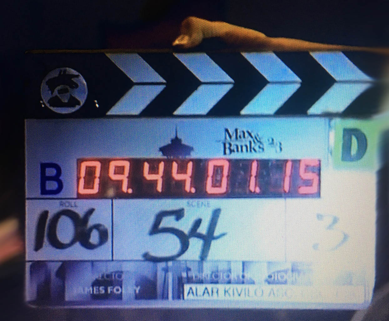

    Le voilà le clap :
    • En haut la claquette à l'américaine, contrairement à nous qui l'avons en dessous, on claque et on rouvre, là on claque et on reste fermé.
    • Le TimeCode en free run, réglé à l'heure de la montre en hh:mm:ss:ii
    • Le "B" pour caméra "B" certainement
    • Le "D" pour "Daylight", en principe
    • Roll : bobine ou séquence?
    • Scène et prise.
    Et attention au pouce!

    Merci Video 92 pour ta reponse. Juste une petite precision puisque tu as l'air de t'y connaitre: concernant le hh:mm:ss, le 9h correspond au 9h qu'ils ont passé sur cette meme scene ou au 9h qu'ils ont passés depuis le debut du tournage du film complet?
  14. giroudf
    528
    19 628
    +836 / 3 729 / -37
    ca peut-etre n'importe quoi.
    des fois on met le timecode a des valeurs fixes pour eviter d'avoir des timecode qui se recouvrent.
    par exemple c'est rare de commencer le timecode a 0:0:0:0 parce qu'un clip qui serait inserer sans timecode commencerait avec cette valeur.
    alors on commence souvent avec une valeur de 1:0:0:0
    le clap, c'est pas une montre qui indique l'heure, ca sert juste a marquer les rushs avec une numerotation qui fait du sens.

    C'est l'heure de la journée !
