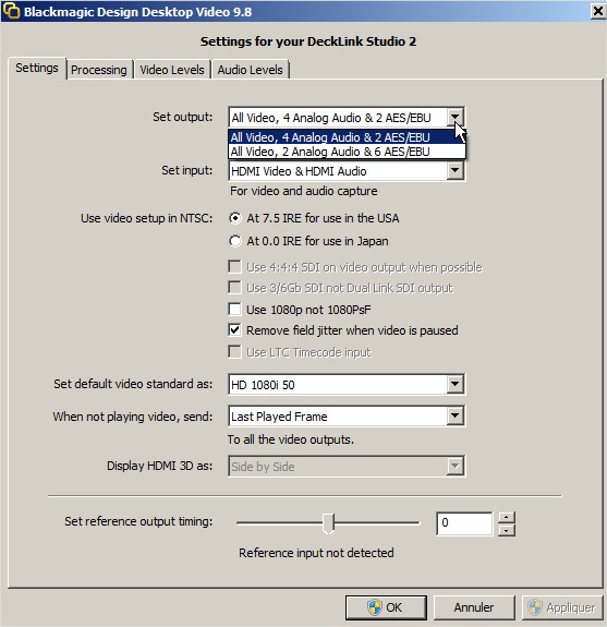

    Bonjour, je désire visualiser la fenêtre acquisition ou la fenêtre de rendu sur un écran relié à une blackmagic deklink studio2 via la prise HDMI.
    L'acquisition se fait correctement depuis la carte en HDMI, mais impossible de voir quoi ce soit sur cet écran externe.
    La carte est bien reconnue par première en entrée, mais apparemment pas en sortie et j'ai beau fouiller dans les préférences je ne sais pas ou ce trouve ce réglage.
    Merci d'avance pour votre aide.

    bonjour
    de mémoire il faut aller dans le panneau de control blackmagic et cocher sortie hdmi par exemple si ton moniteur est connecter sur la carte bm en hdmi
    panneau de configuration/matériel et audio/blackmagic design control.
    "select output"
  3. ppahv
    Merci de la réponse, mais dans output je n'ai pas de sorties HDMI....

    1 137
    Sur les cartes Blackmagic, toutes les sorties sont actives en même temps. Ce sont les entrées qu'il faut sélectionner.
    Donc si il n'y a pas la sortie, il faut voir ailleurs, configuration du moniteur dans préférences première, câble hdmi branché correctement sur la sortie de la carte, câble qui fonctionne ou pas etc...

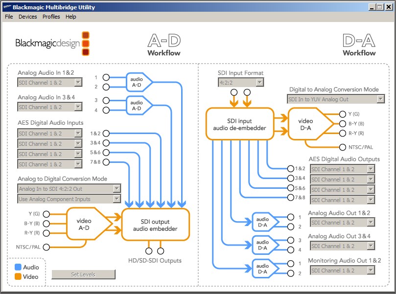

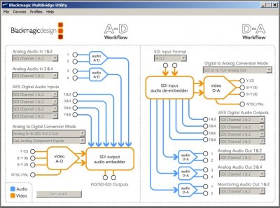

    D'autre part j'ai dans le dossier blackmagic un utilitaire (deckcp) qui montre un schéma de toutes les sorties et entrées de la carte, tout est grisé, je ne peux pas intervenir, est-ce normal ?

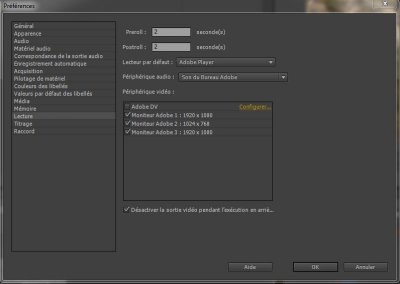

    Quant a premiere dans les préférences "lecture" tu coche decklink dans les choix qu'il te propose
    enfin j'espere....
  7. ogt
    "Quant a premiere dans les <ACRONYM title="Google Page Ranking">pr</ACRONYM>éférences "lecture" tu coche decklink dans les choix qu'il te propose"
    Tout dépend de la version de Premiere :
    jusqu'a CS5.5 inclus, le panneau réglage de lecture s'ouvre en cliquant dans le petit icone en haut à droite des moniteurs : réglage de lecture
    à partir de CS6, ce panneau est atteint à partir du menu Edition,
    Préférences,
    Lecture

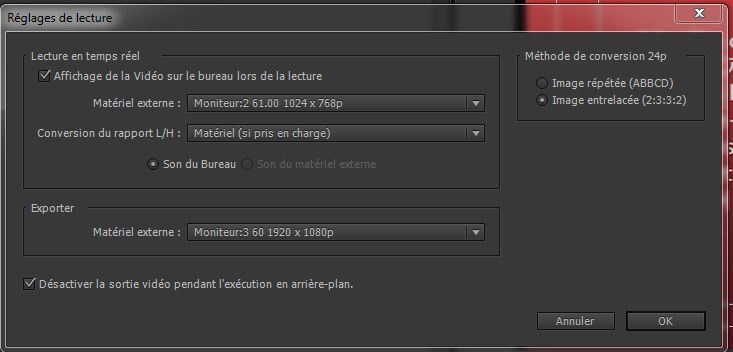

  8. ppahv

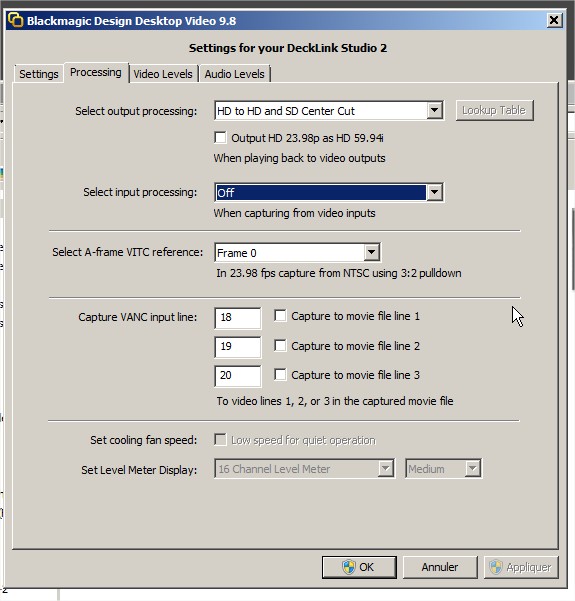

    Voici les réglages effectués. Je ne vois pas ou je peux changer autre chose et je n'ai toujours pas de lecture sur l’écran externe.
    La carte à bien un 2ème étage pour le HDMI qui est bien connecté puisque l'acquisition fonctionne.

    Pour le multibridge c'est normal que ce soit grisé car tu ne l'as pas...

  10. ppahv
    Merci jacquesa pour tes conseils, j'ai installé la carte dans un autre PC, même résultat, le bracket HDMI est bien connecté à la carte principale, le câble est bon puisque il fonctionne lorsque je le connecte à la carte graphique principale et au même écran.
    J'ai déjà retourné la carte au vendeur qui la testée et confirmé quelle est OK , mais vu comme je galère à la configurer j'ai un gros doute.....

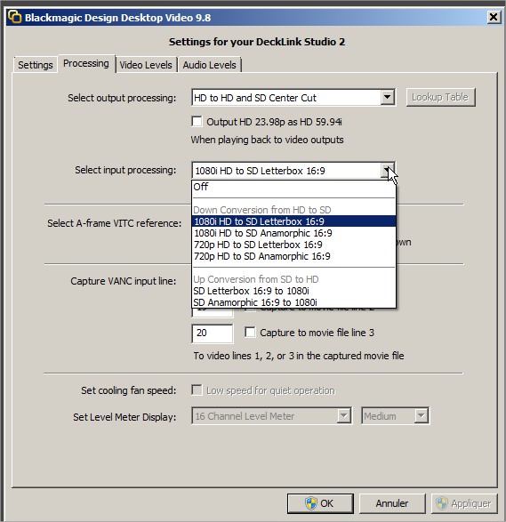

    J'ai également envoyé les mêmes printscreen au support Blackmagic et voici la réponse:
    Thank you for contacting Blackmagic Support.
    The HDMI output of all Blackmagic devices use the YUV colour space. The monitor device will need to support this colour space.
    Many computer monitors only support the RGB colour space, and will not display YUV sources.
    If you connect the HSMI output to a normal HD consumer television, the video should be displayed.
    Your settings seem correct there, however I recommend turning off the processing options unless they are actually needed.
    L'écran utilisé est un écran de PC classique
    Dernier test à faire, connecter directement le cable hdmi sur la carte sans passer par le bracket.
  11. revla75
    +0 / 8 / -0
    1 880
    31
    1 137

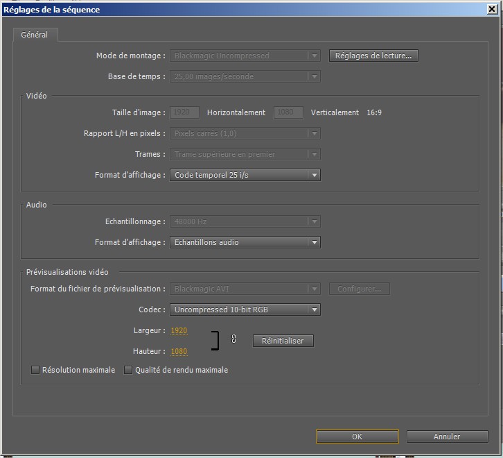

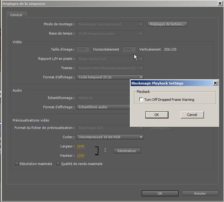

    Comme je te l'ai dit, toutes les sorties sont actives sur la Blackmagic.
    Par contre tes captures d'écrans indiquent deux choses contradictoires.
    - 1) Dans le réglage de la carte menu "processing", le set input est réglé sur "1080i HD to SD letterbox 16/9.
    Cela veux dire que tu veux capturer de la HD 1080i en SD 16/9. Si c'est bien ce que tu veux faire, il faut créer un projet Blackmagic SD 16/9 dans Premiere pour que cela fonctionne bien.

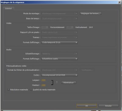

    -2) Mais dans "réglages de la séquence" de Première ton projet indique une résolution de 2048x1080.
    En dehors d'être un rapport improbable, cela ne correspond pas à de la SD mais se rapproche du 2k.
    La question est que veux tu faire ?
    De la SD dans un projet 720x576, de la HD dans un projet 1920x1080, du 2k dans un projet 2048x1556 mais la studio ne gère pas le 2k.
    En fonction de cela, si tes réglages sont en adéquation ta sortie fonctionnera.

    J'ai désactivé le processing dans input comme le conseille black magic.

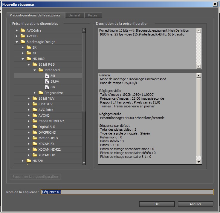

    J'ai crée un nouveau projet avec les réglages que tu conseilles, j'ai fait l'acquisition sans pbl, mais toujours pas d'image sur l'écran connecté à la black magic.

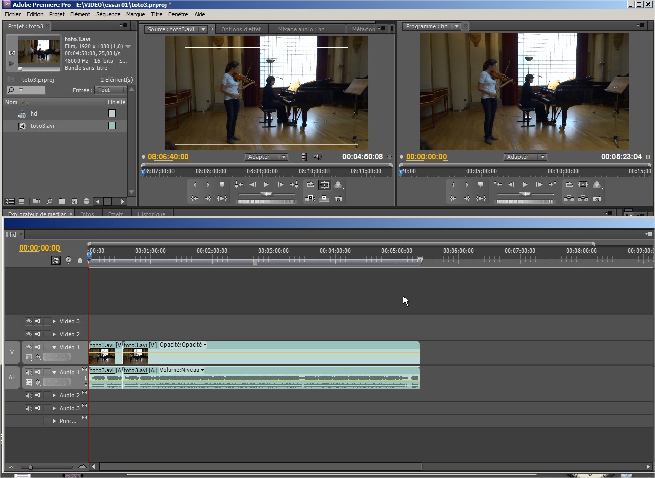

    J'ai mis un printscreen de la fenêtre complète de première
    Pour éviter les pbl de compatibilité vidéo, j'ai crée un autre projet avec ces mêmes réglages et j'ai importé une vidéo mp4 et je veux juste la lire sur l'ecran externe, toujours pas d'image....

    Sur la capture d'écran du choix de projet, j'ai l'impression que tu as la 4k et non la studio. Dans tous les cas, comme te le conseille Blackmagic dans leur mail, tu devrais créer un projet Blackmagic yuv et non RGB. Tu pourrais essayer aussi un projet Blackmagic Motion Jpeg pour éviter de faire tes rendus en "uncompressed".

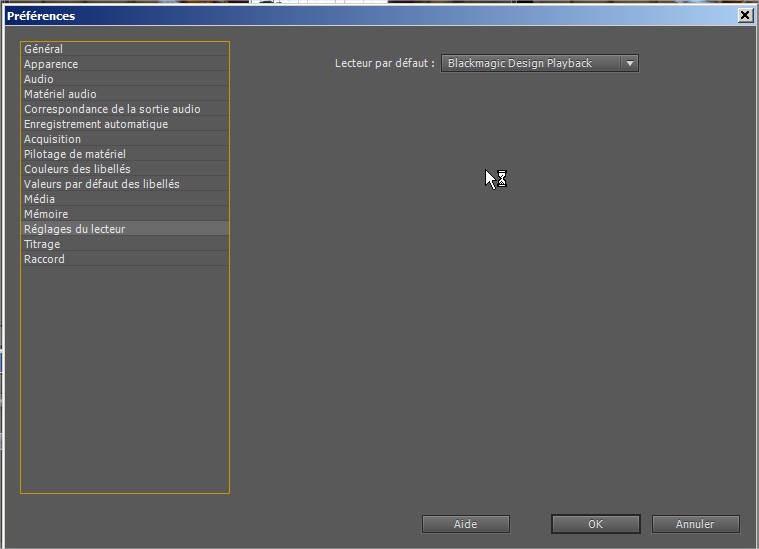

    Si tu as CS6, comme te le faisait remarquer ogt, il faut cocher dans Premiere, Préférences, Lecture, ta carte Blackmagic.
    Quand tu es dans Premiere, as tu quand même le monitoring de l'écran "preview" avec la Blackmagic ?
