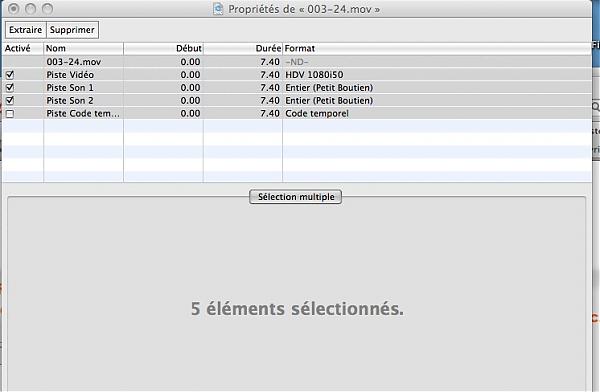

    Bonjour
    j'ai digitalisé mes rushs (tournés en Sony HDV Z1) sur Final Cut.
    J'ai récupéré le disque dur et je souhaitais visionner ceuxci sur QuickTime. Or je ne peux pas les lire pourtant je posséde Quicktime Pro version 7.5.5 il y a du son mais je n'ai pas d'image .
    ci-joint photo de la propriété de la séquence
    quelqu'un peut m'aider???
    d'avance merci

    je précise que je suis équipé d'un powerbook G4 systeme 10.5. pouvezvous m'indiquer quel component installer pour pouvoir lire ces séquences .mov
    merci

    C'est que, pardonne-moi, le problème n'est plus d' actualité ou plutôt "anachronique"…
    Je ne sais pas s'il existe beaucoup de Repairenautes utilisant "Leopard", QT v7.5 sur un Portable PowerBook G4 …
    Il me semble, en effet que l' affichage de vidéo HD doit y poser quelques problèmes…
    Alors, dans les "Propriétés de la Séquence" ( que tu as données ci-dessus), tu actives "Piste Vidéo", déploies l' onglet "Réglages Visuels" et mets la "Taille à l' échelle" à une définition 16:9 inférieure à celle de l' écran, alors qu'elle est probablement réglée à 1920x1080 ce qui dépasse les possibilités de ton Powerbook.
    Si ce n'est pas ça … … je sêche :perplexe:
    Et, alors, il vaudra mieux poser la question au forum Apple (logiciels)… :non:

    Actuellement mon réglage visuels 1888x1062 pixels tu crois que c'est ça???

    Je pense …
    Le Macbook actuel offre une résolution de 1280 par 720, il est donc incapable d' afficher l'image de ta vidéo !
    À fortiori, ton PowerBook ne bénéficie vraisemblablement pas de cette résolution… quelle est-elle ? à toi de le savoir ou sinon de le rechercher dans " Plus d' infos…" de "À propos de ce Mac" du menu "Pomme"…
    Ça pourrait-être 800x600, dans ce cas mets "Réglages visuels" à 800x450 ou 720x405.
    Si c'est plus ou moins choisis parmi les multiples de 16 et de 9 la résolution de l' image, elle ne sera pas "HD" mais tu la verras !

    Jean-Luc, il ne peut pas afficher en 1888x1062 sur un écran de portable "antique"…
    qu'il tente déjà le réglage de la visualisation offert par QT.

    Merci guy-jacques j'ai changé mes réglages mais l'image le cadre se réduit mais quand je lance le rush le cadre reste noir :perplexe:
    je ne pense pas que cela vienne de ces réglages.
    JLH 37 je mets en ligne un rush dis-moi si cela fonctionne chez toi bien que j'ai visualisé ces rushs au moment de la digit dans la salle de montage. donc ils on été bien digitalisé.
    je ne suis pas sur que cela soit un pb de machine mais plutot de configuration...

    quelle est la résolution de l' écran ? 1440x960

    Alors fais un essai avec "Réglages visuels" à 1280 x 720 … Si ça marche, tu porras peut-être monter à 1440 x 810 qui est un maximum pour la résolution de ton écran.
    Cependant, un problème existe pour la transmission de ton fichier.MOV ???
    On verra plus tard … essaie le réglage.
