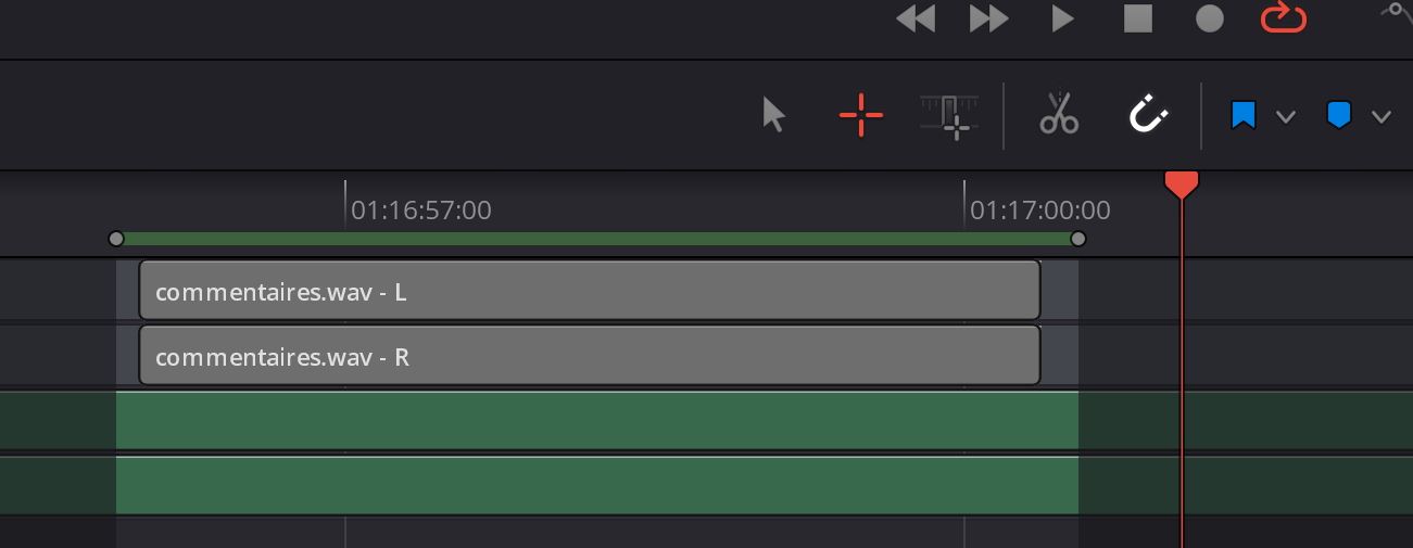

    Je ne parviens pas à faire une lecture en boucle d'une partie de la voix off dans Fairlight (et cela m'énerve...)

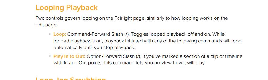

    Je crois pourtant avoir respecter les consignes du manuel :
    la partie que je veux lire en boucle me semble bien sélectionnée
    Visiblement je dois louper quelque chose.
    Merci d'avance à ceux qui pourraient me l'indiquer et aussi me dire comment connaitre si la commande " / " est bien prise en compte. (je précise que j'utilise la dernière version de Studio)

    Salut,
    Utilise le "/" du pavé numérique pour que ça marche.
    Tu as bien les points IN/OUT => OK
    CTRL + / => j'arme ou désarme le loop
    ALT + / => déclenche un loop entre les point IN et OUT.
    Ne pas oublier qu'à l'origine Davinci Resolve est surtout prévu pour un clavier QUERTY.
