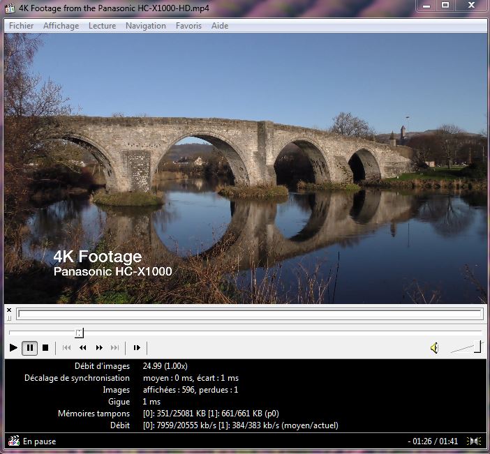

    Il n'y a strictement rien à faire pour regarder ce type de vidéo sur un PC.
    Tous les lecteurs logiciels (MPC-HC, VLC, PowerDVD, ..., même Microsoft Media Player.) prennent en compte le 4K et l'affichent en FHD.
    Le codec reste du H264, identique à celui utilisé en FHD.

    Depuis que j'utilise le lecteur MPC-HC 64 téléchargeable gratuit sur le net et conseillé par ce forum, je lis sans pb des fichiers l'UHD sur un portable de 18' écran FHD , pas hyper puissant...
