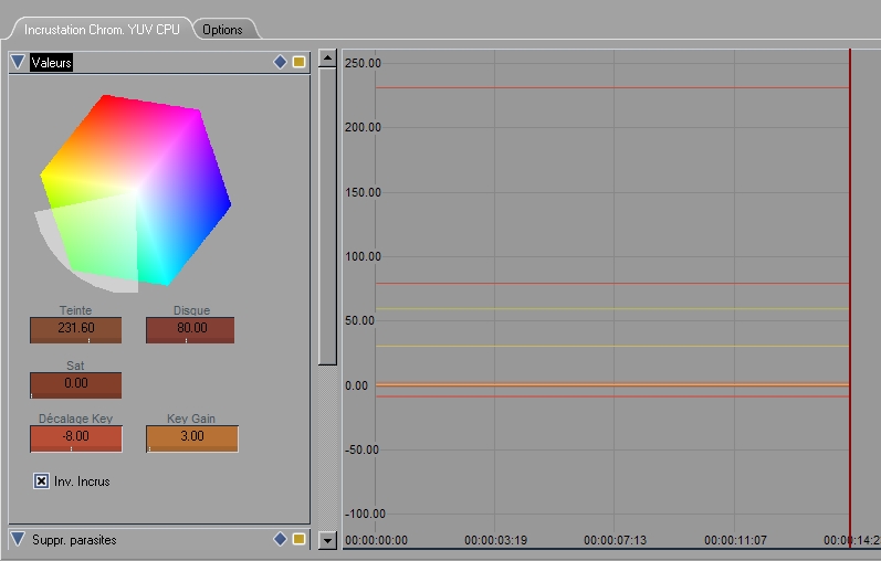

    Est-ce que tu as essayé de glisser le curseur de "Disque" plus vers le gauche ou la droite?
    Voir image...

    Oui je l'ai carrément ouvert à 180°.
    En passant les Chroma-key dans l'éditeur 2D (je dois réduire mes personnages), ça semble mieux passer. Il y a comme un lissage.
