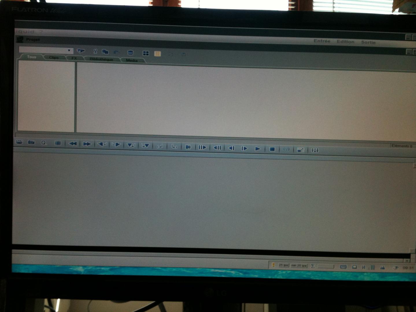

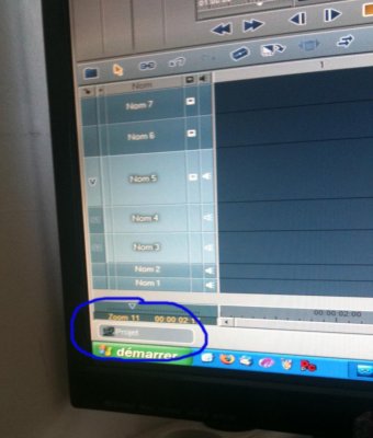

    bonjour à tous
    suite à une utilisation de liquid 7.2 par ma fille , je me retrouve avec sur l'ecran un onglet "projet" situé dans le coin inférieur gauche que j'aimerais fermer? mais je n'y parvient pas !!!
    Par avance merci de me dsortir de cet embarras .
    bonne journée à tous

    Bonjour campra , dans Liquid 7 , c'est en cliquant sur " l'oeil " situé en bas à droite , sur la même ligne que tu choisis le type de fenêtre que tu veux voir affiché . Tu devrais pouvoir quitter l'affichage de la fenêtre "projet" de cette manière ou alors Liquid a buggé , ce qui peut lui arriver aussi .

    Bon je bavarde mais pour en revenir à mon problème du "jour " j'ai bien essayé ton indication , mais non, cela ne me sort pas de cet onglet, cela me reconfigure les fenêtres à l'écran certes mais ne me permet pas de fermer cet onglet ? Je pense que ma fille a du appeler un nouveau projet et n'a pas su terminer de répondre aux fenêtres qui sont apparues. De sorte que 'n'étant pas finalisé "le projet" est là en attente ?

    Re campra ,
    A vrai dire , je ne comprend pas très bien ton problème car , sur ma station , lorsque j'ouvre un projet sur lequel je travaille depuis un moment , mon montage s'installe exactement comme je l'avais quitté la veille et le mot projet ( sur fond gris en bas à gauche est présent ) . Si je clique dessus , il devient sur fond jaune d'une part et la fenêtre projet s'affiche en plein écran . En fait , la fenêtre projet dans Liquid , lorsque l'on monte les images , n'est pas assez grande pour montrer l'ensemble des éléments qui constituent ce projet. C'est donc le seul intéret de cette fonction . Essayes de m'expliquer ce que tu n'arrives plus à faire . Ce sera peut être plus clair pour moi.
    Pour répondre à ton autre question , oui , Liquid peut monter de la HD . je monte personnellement du HDV mais Liquid ne possédant pas un module d'export en bluray, je sors mes montages vers un disque dur multimedia HD et je peux te dire que les résultats sont à la hauteur . Les temps de calcul sur les effets sont bien sur plus longs mais on ne peut pas en demander trop à ce logiciel qui n'est plus developpé depuis plusieurs années . Beaucoup de gens restent cependant fidèles à ce soft qui est très bien fichu . J'ai réalisé un montage l'année dernière qui est passé à la télé de mon département et les monteurs de cette télé ne veulent pas lâcher Liquid.
    Question : peux tu changer de projet en cliquant sur FICHIER ( en haut à gauche ) puis OUVRIR PROJET . une boite s'ouvre au centre de l'écran permettant de charger un autre projet en cours ou bien terminé ( si il y en a un ) .
    Info : pour afficher une partie de la fenêtre projet à gauche de la time-line ( ce qui est très utile pour importer un élément ) , il faut cliquer sur le dossier bleu juste à gauche de la flêche jaune que l'on voit sur ta photo .A+

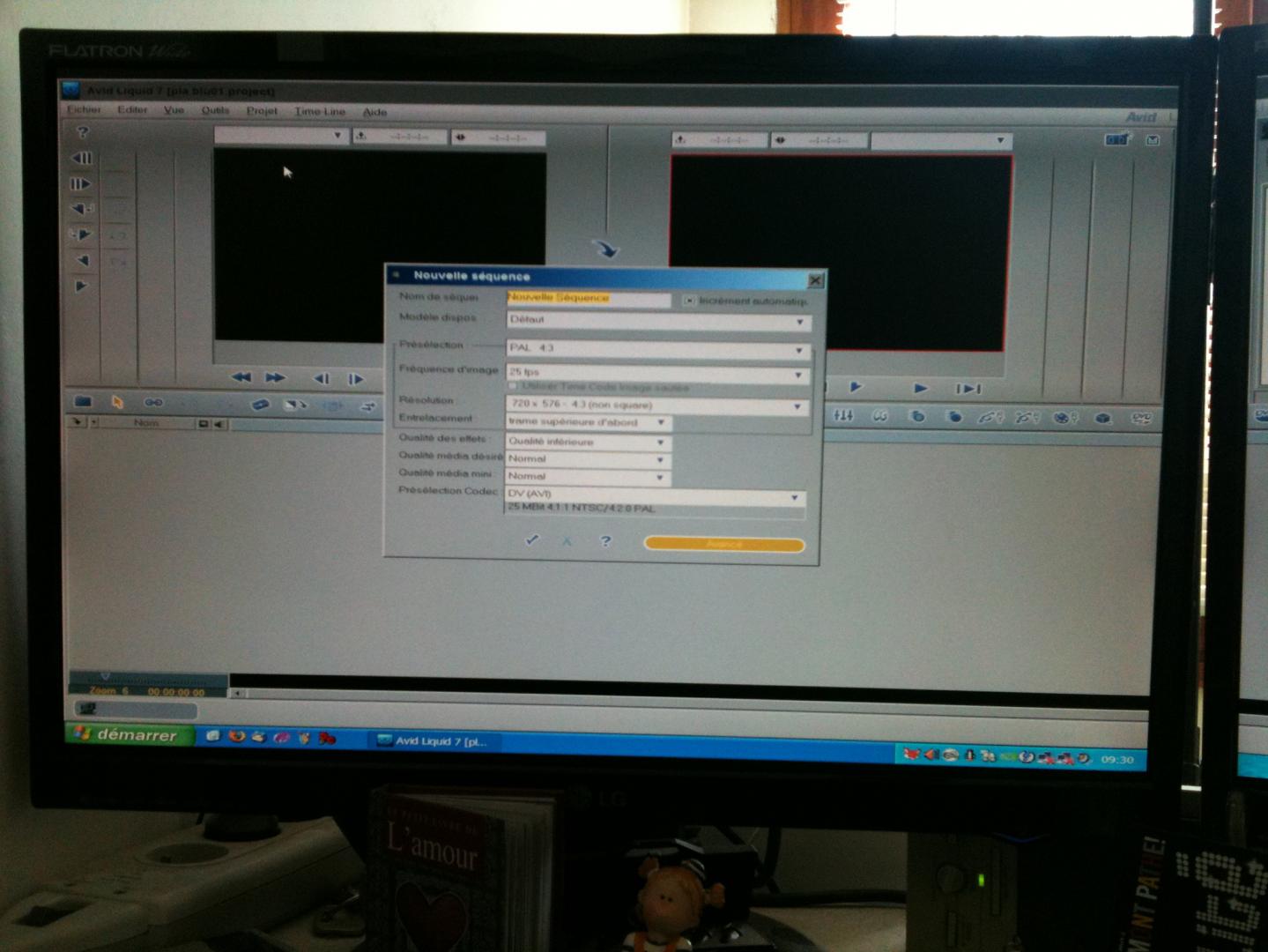

    Bjr jakovideo ,
    alors j'ai décortiquer les phases de mon problème voir en PJ .

    Bonsoir campra , je reviens sur ton soucis après qqs jours d'absence . Voila ce que tu peux essayer :
    - Ouvrir n'importe quel projet qui fonctionne normalement
    - Cliquer sur Fichier - Ouvrir projet ( en haut à gauche ) : une boite s'affiche avec tous les projets en cours dans Liquid
    - Cliquer droit sur le 1 er projet à supprimer puis le supprimer
    - faire pareil pour le 2 ème
    Ces projets ne sont pas complètement supprimés mais ils deviennent inaccessibles. Pour les supprimer définitivement :
    - Cliquer en haut à gauche sur VUE - PROJET SEUL
    - Cliquer en bas à gauche sur projet si la fenêtre est vide , le mot projet devient jaune
    - Cliquer sur MEDIA :Tous les projets avec les objets qu'ils contiennent s'affichent
    - Les 2 projets que tu veux supprimer sont encore présents
    - Cliquer sur le DOSSIER NOIR ( pas le signe + ) du projet à supprimer , le nom de ce projet devient jaune
    - Appuyer sur la touche SUPPR du clavier : le ( les ) projets sont définitivement supprimés .
    J'espère que ça marchera . A+

    jakovideo bonjour
    et bien ça à l'air de marcher ,en effet si je clic sur l'étiquette "projet" dans le coin inférieur gauche il ne se passe rien et surtout je n'ai plus les fenêtres grisées !!
