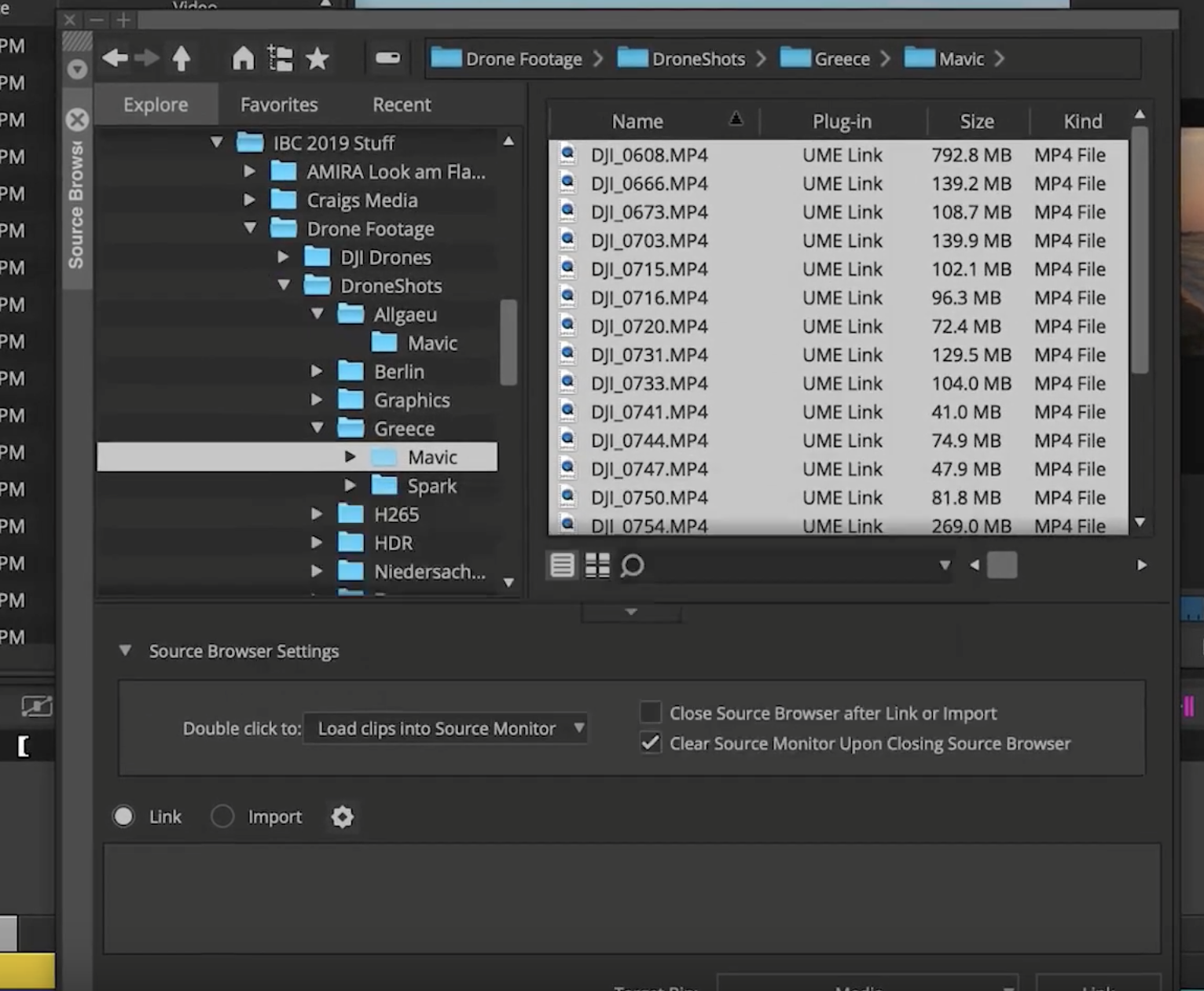

    je ne trouve pas sur la nouvelle version de MC comment liker mes media en AMA. Il faut dire que je passe direct de la version 8.3 à 2021 !
    Merci à vous
  2. Alcoriza
    8,200
    94
    5,209
    +294 / 698 / -5
    De tête, clic droit dans un bin / input / source browser
    Dans la fenêtre qui s'ouvre, bien sélectionner l'option link et pas import

    Une question complémentaire : j'ai repris un ancien montage qui possède des clips linkés en AMA via le plugin Quick Time. Or maintenant, c'est avec UME Link que cela se fait.
    Puis-je dans un chutier changer (par exemple dans la colonne plug in) changer les plug in ?
    Merci

    YES normalement un clic droit dans la colonne PLUG IN du source browser devrait te permetre
    de choisir le PLUG IN UME
    et pour le relink voir ici

    Oui mais ils sont déjà linkés en AMA. Je ne sais pas comment changer. Il Faut recommencer à tout relinker ?

    Pas de réponse , je relance.. mes anciens clips linkés via AMA comment je peux changer pour UME ?
    Cazz ce que tu proposes c'est de tout recommencer ? Ou c'est moi qui comprend pas ?:perplexe::weird:

    Si c'est un PC alors en installant Quicktime je pense que l'on peut relinker via ama direct
    Si sur MAC alors il faut relinker manuellement en suivant la video ici
