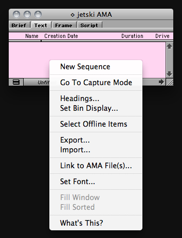

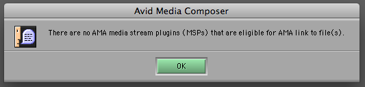

    Lorsque j'essaye de linker des fichiers (.mov) dans un bin de mon projet j'obtiens le message suivant (voir image). Quel peut-être le problème avec le plug-in ??
  2. cazz
    1 620
    346
    +9 / 3 / -0
    Le link to Ama pour des fichiers QT fonctionne avec
    MC 5.0...pas avec MC 4.0!
    Il faut donc mettre à jour le Media Composer en version 5.0
    (tarif préferentiel sous contrat de support...)
