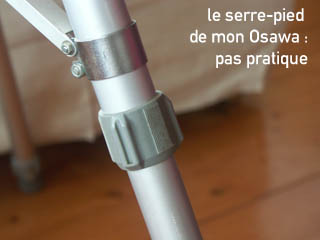

    Jusqu'à présent, je me suis contenté d'un vieil Osawa, qui m'a rendu de bons services en photo et avec lequel, en vidéo, je réussi un panoramique sur 4... en grand angle :D

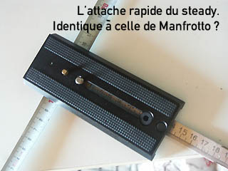

    4. L'attache rapide
    Comme je continue à faire autant de photo que de vidéo, j'aimerai bien que le nouveau trépied serve aux deux activités. Ceci implique une tête qui puisse recevoir une attache rapide assez courte, de façon à ce qu'elle n'encombre pas trop l'appareil photo (un Canon 5D) lorsqu'il n'est pas sur pied.
    Mais en même temps, j'apprécierai de pouvoir utiliser la même attache rapide que celle de mon steady. Celle-ci mesure 56 mm de large à la base, 48 mm au sommet, et 140 mm de long. Je crois que c'est une copie de la référence 3272 de Manfrotto que l'on trouve sur la tête 516 par exemple.
    Pour autant que j'ai pu le voir dans les brochures, chaque fabricant à ses propres attaches rapides. Mais on dirait que celles de la tête 516 Manfrotto et Vinten Vision 3 sont interchangables. Possible ou pas ?
    Là encore, j'aurais besoin de vos avis...

    Attaches rapides / semelle coulissante : les Manfrotto et Vinten sont compatibles, puisque ces têtes sont les mêmes ! (sauf haut de gamme Vinten...)
    Sinon effectivement, c'est un casse tête : je viens par exemple de me procurer une semelle de rechange pour ma DS20 : 92€ plus le port pour ce bout de fer plat usiné ! et même pas de vis 3/8 avec, juste une petite au pas Kodak !

    Je rentre juste d'une journée de tournage au milieu de bûcherons (dans les bois quoi) et il fallait passer à toute vitesse d'un point de vue à un autre pour dégager la zone de chute des arbres, l'axe de passage du tracteur, etc. Tout ça au milieu de piles de branchages et de souches qui couvraient le sol...
    Inutile de préciser que là, quand on entend crier attention, j'ai une main qui saisit la poignée de portage de la caméra, une autre qui attrape le trépied n'importe où, et je cours... en regardant où je met les pieds :D
    Et comme mon Osawa a un écarteur qui se referme tout seul selon la façon dont on porte le trépied : je me suis coincé les doigts dans les segments une bonne dizaine de fois, et surtout l'articulation entre la tête et l'un des pieds m'a mordu la partie palmée de la main entre le pouce et l'index. Aïe :perplexe:
    On parle souvent de la mise en oeuvre d'un trépied mais rarement de son "reballage" rapide sans dépose de la caméra, pour aller d'un endroit à un autre...
    Comment les Gitzo / Miller Solo se comportent-ils dans cette situation ? Permettent-ils d'éviter de se pincer accidentellement ? Comment se présente la partie inférieure de l'articulation entre tête et pied par exemple ?

    Le verrouillage des pieds est facile : les sections ne tournant pas sur elle-mêmes comme pour mon vieil Osawa. J'apprécie aussi les pointes métal escamotables.

    Enfin, l'attache rapide m'a parue un peu "cheap" comparée au reste de la fabrication : la semelle est fine et plutôt légère, et les pièces en plastique (bouton de sécurité et molette de verrouillage) paraissent fragiles. Compte tenu du poids de caméras pour lesquelles elle est conçue (< 5kg), ce n'est toutefois pas un réel problème.
    Et puis de toutes façons, je vais la doubler avec une autre attache rapide, compatible avec celle de mon steady ; afin de conserver la semelle du steady en permanence sur la caméra.
