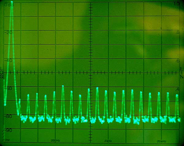

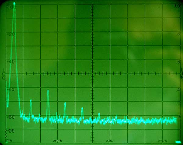

    Encore quelques mesures :
    Ca ne concerne que ceux qui ont besoin de la sortie ligne.
    Lorsqu'on récupère les sons en important les fichiers, ces tests ne servent à rien.
    C'est du 1000 Hz à - 6 dB et à - 3 dB en 44,1 KHz et 16 bits créé avec Audition sur la carte SD et lus par le H-2.
    Enregistrement à - 3 dB :
    Volume à 100 % = tension de sortie = 940 mV, distorsion = 0,28 %
    Volume à 80 % = tension de sortie = 470 mV, distorsion = 0,13 %
    Volume à 60 % = tension de sortie = 86 mV, distorsion = 0,11 %
    Enregistrement à -6 dB :
    Volume à 100 % = tension de sortie = 670 mV, distorsion = 0,50 %
    Volume à 80 % = tension de sortie = 340 mV, distorsion = 0,41 %
    Volume à 60 % = tension de sortie = 60 mV, distorsion = 0,31 %
    La sortie ligne n'est pas chargée, avec une charge d'une cinquantaine d'ohms, la distorsion monte beaucoup.
    Photo 1 = - 3 dB à 100 %
    Photo 2 = - 3 dB à 80 %
    L'échelle horizontale est linéaire, 2 KHz par division contrairement à l'échelle imprimée sur l'écran qui est logarithmique.
    L'échelle verticale de gauche est ok.
