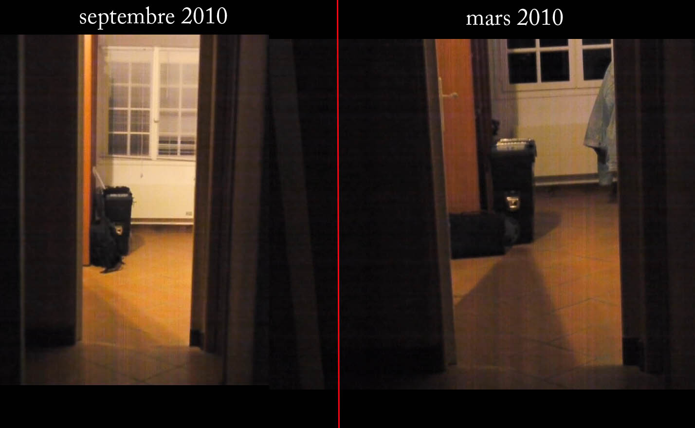

    Bon, un petit retour sur le sujet. Profitant d'un peu de temps j'ai renvoyé mon GH1 (boitier rouge) en SAv pour les lignes verticales. Après 15 jours, je le reçois ce jour et le test. J'ai filmé en mode Ai, tout auto et en me plaçant au même endroit ... la différence n'est pas extraordinaire, apparemment ils auraient mis à jour le firmware (ce que j'avais fait pourtant dernièrement ...). Je m'attendais à retrouver un APN avec une image nickel, hé bien voilà en image la différence :
  5. Richie
    1 520
    188
    pas de différence à mes yeux... c'est normal car ce n'est pas le firmware le problème.
    Demande à ton magasin qu'ils te prêtent un nouveau boitier et refait ton test...
    au fait... j'ai refait des images du "même" feux d'artifice que l'an dernier (même position de prise de vue, mêmes conditions de lumière) mais avec mon nouveau boitier : pas de lignes verticales vraiment visibles alors qu'avec mon ancien boitier c'était flagrant !
    par contre j'ai clairement des soucis de "rolling shutter" quand j'ai pris l'explosion des fusées en gros plan. L'an dernier j'étais resté en plan large donc je ne peux pas comparer les 2 boitiers sur ce problème...
