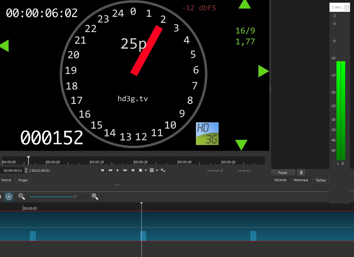

    Le fichier de test est décalé, le son est en retard de 2 images

    Problème de traitement image et son de ton ordi, j'ai le bip à 23.

    C'est pas mieux chez toi :D

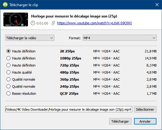

    J'ai pris la version dite 2K et toi ?
    C'est pas un problème de traitement, là c'est le fichier posé sur la timeline de Shocut

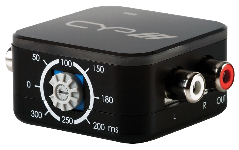

    Bonjour à vous. Je suis intéressé par ce type de boitier.
    Savez vous si ce boitier de marque CYP est de bonne qualité audio.
    Il n'y a pas beaucoup de lignes a retard de cette taille en 5 volts sur le marché.Connaissez vous d'autres marques? Merci pour vos précieux renseignements.

    Il semblerait que le petit boitier CYP soit disparu. En effet les équipements audio bénéficient de ce type de matériel intégré dans les consoles, enregistreurs...

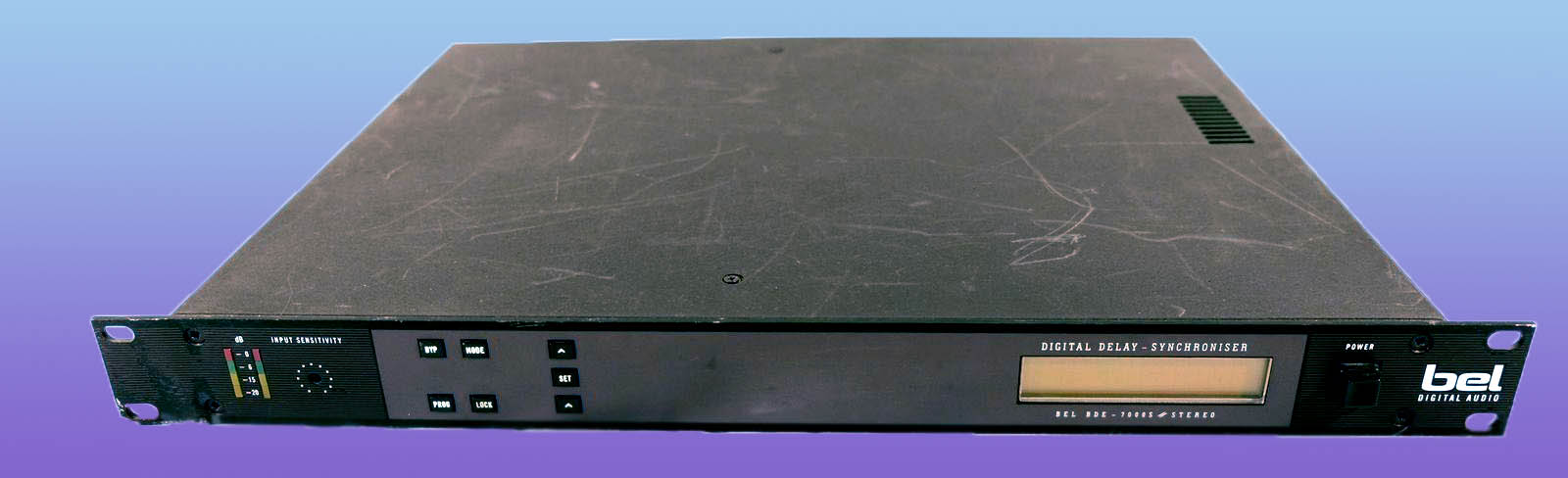

    Voyons, quand on cherche un petit boitier dans le style de celui dont on parle, c'est pour ne pas s'encombrer d'un PC + carte son...
    Même les delay rackables sont trop encombrants pour certaines configurations.
