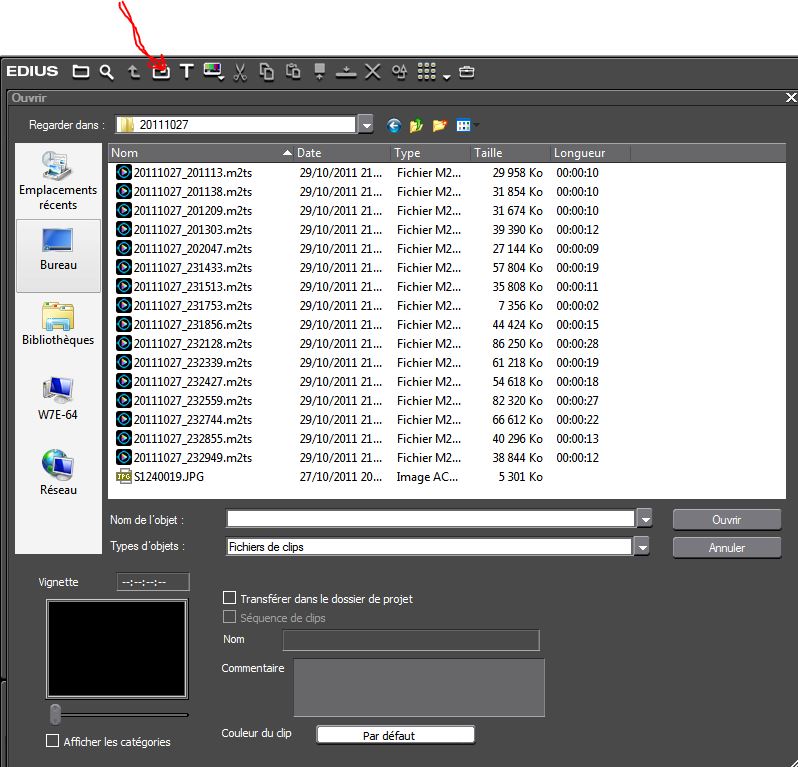

    Bonjour , les différences de comportement d'Edius par rapport à Liquid font qu'actuellement , je pose pas mal de questions sur le site et j'en suis désolé. Je regarde dans le manuel mais ne trouve rien là dessus . Dans Liquid , j'avais le choix entre :
    - Couper , lier ou copier un fichier source
    ce qui me permettait de :
    - lier un fichier qui se trouve sur un disque d' acquisitions interne à l'ordi
    - copier un fichier qui se trouve sur un clef ou un disque externe , bref , tout support que je ne peux pas laisser à demeure en liaison avec l'ordi .
    Dans Edius et pour un fichier se trouvant en interne , existe t'il une autre méthode que de cocher la case :
    " Transférer dans le dossier de projet "
    Si je ne coche pas cette case , à la fermeture , Edius me dit qu'il y a des taches en cours et non terminées . Or , c'est un peu bête de perdre 3 mn pour charger un fichier de 25 Go pour ne récuperer que très peu de métrage dont j'ai besoin dans mon montage. D'avance , merci
    PS : il y a bien des explications en page 260 du manuel d'Edius 6 mais ce n'est pas très clair pour moi .

    "existe t'il une autre méthode que de cocher la case :
    Je n'utilise jamais cette fonction.
    Tous mes sources restent à leur emplacement d'origine (heureusement !)
    Il suffit de cliquer sur l'icone "ajouter un clip" pour créer un lien dans le chutier avec ce clip.
    En cas de déplacement ultérieur du clip, au prochain chargement du projet, Edius va demander de relocaliser ce clip.

    2) "je crois que " c'est le chapitre "Téléchargement Partiel" qui te convient le mieux à la page 345...
    1) Si non, à l'ouverture, Edius te propose de récupérer( associer) les clips "hors lignes" voir page 355 du manuel
    ET surtout la figure 331 puis 332 et 333 page 359 et page 360
    tu obtiens cela une fois que tu as cliqué sur "ouvrir la boite de dialogue de restauration "
    Tu choisis alors pour le clip "relier" par fichier ( un seul clip à la fois) ou par dossier,
    dans ce cas, une fois que tu as pointé le dossier ce sont les "n" clips correspondant qui vont être associés d'un coup.

    Bonsoir et merci Bertrand et Olivier pour cette réponse rapide . Toutefois , attention Olivier car , quand tu écris :
    " Tous mes sources restent à leur emplacement d'origine (heureusement !) " , il faut savoir qu'Edius , quand on lui demande la fameuse phrase dont j'ai parlée ne déplace pas le fichier source . Il crée une copie qui va dans le chutier et c'était justement le sujet de ma question en fait : pourquoi créer une copie alors que le fichier est déja présent dans un disque dur interne . Mais , pas de soucis , vous m'avez bien aidé en m'indiquant la 2 ème commande , celle qui crée un lien et c'était le but recherché .
    Par contre et faisant du montage depuis 11 ans révolus maintenant , je sais qu'il ne faut pas déplacer , renommer un fichier utile au montage pendant ce dernier .
