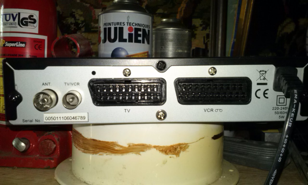

    Boitier TNT externe ASTRELL 2 prise antenne Mâle/Femelle/ANT et TV/VCR + 2 prise péritel TV et VCR.

    Bonjour , le matériel que vous possédez actuellement ne vous permet pas de regarder une chaine TNT pendant l'enregistrement d'une autre ( à moins que votre décodeur TNT soit un modèle à double tuner - vous ne le précisez pas ) . D'autre part , votre ampli d'antenne n'est d'aucune utilité sauf si, bien sur , vous habitez dans un endroit ou la réception TNT est difficile , ce qui est sans doute encore le cas dans certaines régions montagneuses . Donc , dans le cas présent , les branchements à effectuer me paraissent très simples :
    - l'arrivée d'antenne est branchée sur l'entrée antenne du décodeur TNT . La sortie antenne de ce décodeur ne sert à rien puisque vous ne possédez pas un 2ème système de réception TNT
    - vous branchez un câble péritel entre la sortie TV de votre décodeur Astrell et l'un de vos téléviseurs ( qu'on appellera TV secondaire )
    - vous branchez un câble péritel entre la sortie VCR de votre décodeur Astrell et l'entrée AUX 2 de votre magnétoscope
    - vous branchez un câble péritel entre la péritel AUX 1 de votre magnétoscope et votre TV principal .
    A partir du moment ou votre magnétoscope est bien branché sur le secteur , les diverses commutations internes effectuées par votre RC 388 doivent , en principe , permettre de pouvoir regarder la TV sur le récepteur principal , même si ce magnétoscope est éteint . Rappellez vous également que vos entrées antenne , celles des TV et du magnétoscope ne servent plus à rien puisque la réception TV analogique n'existe plus désormais .
    Votre décodeur doit être en permanence alimenté et réglé sur une chaine et vous ne pouvez pas regarder ou enregistrer autre chose que cette chaine , tant que vous n'aurez pas un 2 ème décodeur .
    Pour enregistrer une chaine TNT , vous devrez demander l'enregistrement DEPUIS l'entrée AUX 2 de votre RC 388 et pas une autre . j'espères avoir été assez clair.

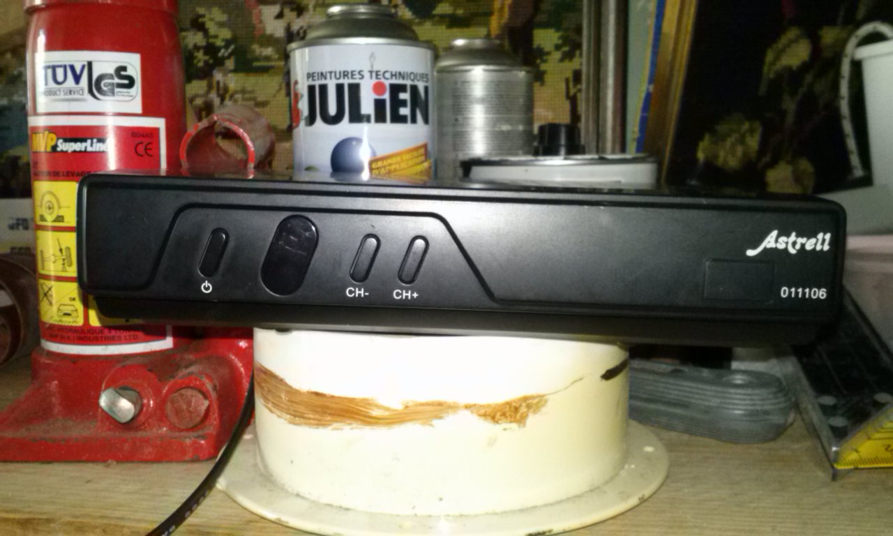

    Je vous fait une photo du boitier TNT.

    Bonjour , effectivement , quand j'ai vu ce post , ça m'a donné un gout de "déja vu " sur le Repaire . Vous n'aviez pas vraiment besoin de poster des photos . Il n'y a rien qui ressemble plus à un décodeur TNT qu'un autre décodeur TNT . J'ai éxaminé les caractéristiques techniques du decodeur que vous envisagez d'acheter . Il pourrait convenir puis qu'il est annoncé comme possédant 2 syntoniseurs et un syntoniseur , c'est un tuner . Toutefois , il ne fonctionne pas avec le codec MPEG4 , ce qui signifie que vous ne pourrez pas capter les nouvelles chaines qui n'émettent qu'en HD ( comme , par ex , HD1 ). Je vous conseille de faire des recherches en tapant : Récepteurs TNT double tuner HD " . Dans les caractéristiques de l'appareil recherché , il faudra trouver les mots : Tuners compatibles MPEG 2 , MPEG4 . On verra plus tard pour d'autres indications de câblage car il vaut mieux , dans votre cas , conseiller "étape par étape " .

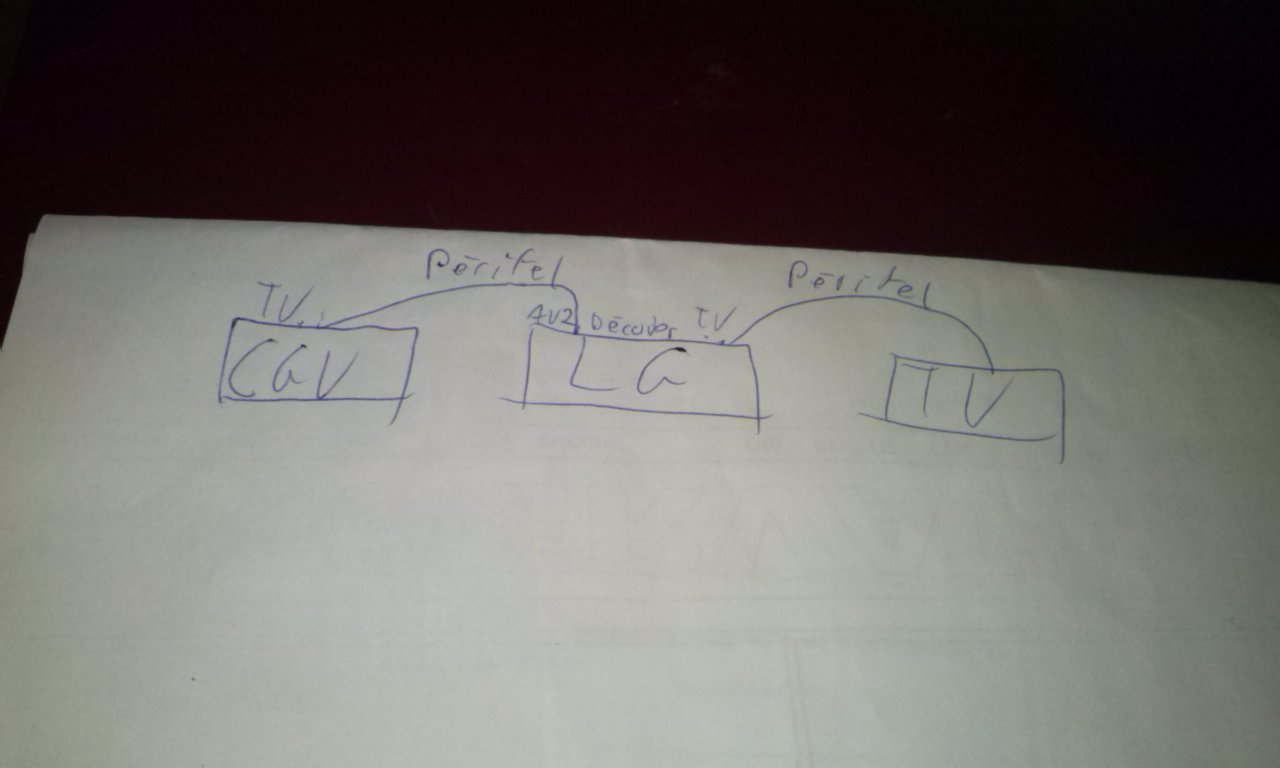

    Il faudraît que je branche le CGV en péritel sur AV Decoder du magnétoscope, et que je branche la péritel TV du magnétoscope sur la télé.

    Pour le CGV, je me suis fait un schéma de branchement péritel.
    Donc j'abandonne le Métronic.
    CGV sur AV 2 décodeur du LG
    Prise TV du LG sur la télé.
