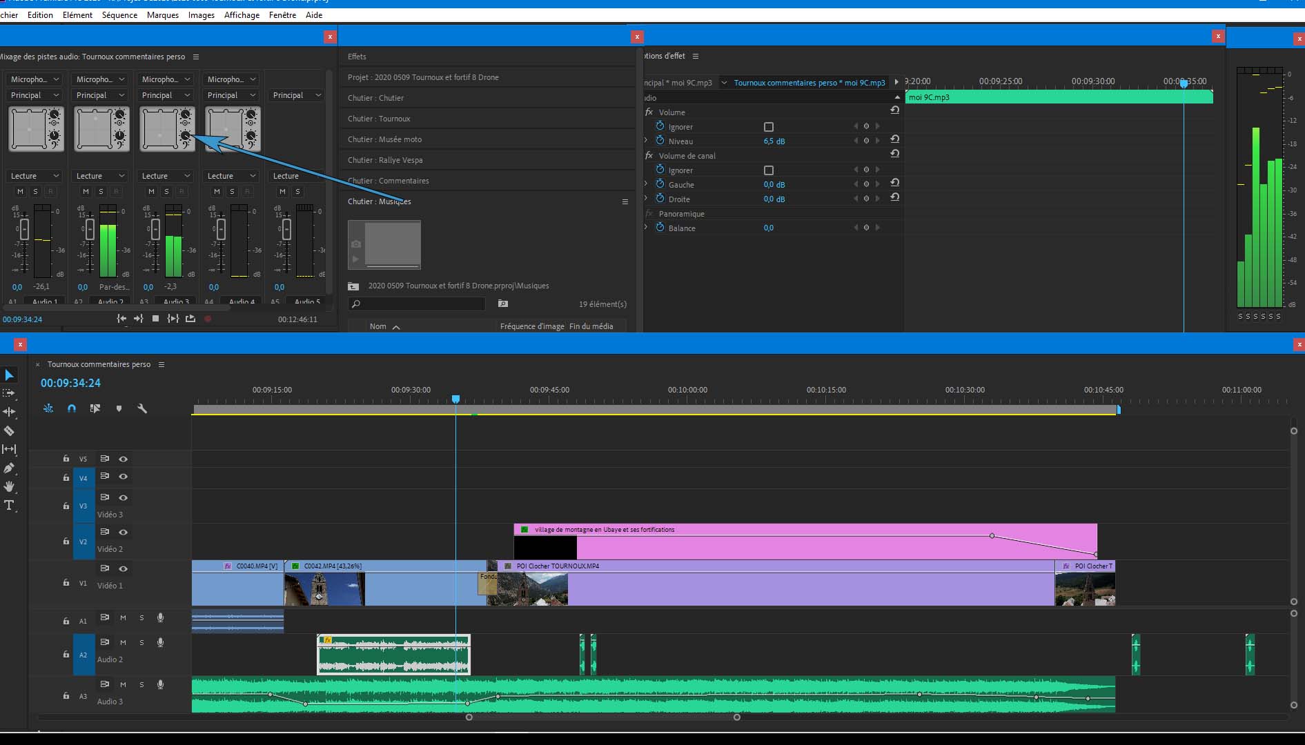

    Adobe est pas super dans la gestion des sons
    Je préférais Edius.
    exemple où j'ai les LFE qui sortent, mais il a fallu que je tourne le bouton des LFE indiqué par la flèche
    sur Audio 3 (piste musicale)
    Dans ce cas de figure on peut mettre les 3 autres boutons LFE à 0
    chez le demandeur ils sont tous à fond donc ça ne vient pas de cela
    Le projet est-il bien en 5.1?
    suis pas bien fan de la représentation monopiste.
    Vraiment étrange la gestion des canaux de Première:
    Testé avec rush 5.1 de la SD700.
    créer une séquence adapté : tous les canaux sur une même piste audio fonctionnent dans le vumètre mais pas les icones pour régler la répartition
    nouvelle séquence en 5.1: J'y dépose le même rush, tous les canaux sont sur la même piste et les icones de réglage sont présents.
    Potentiomètre LFE sur - l'infini et malgré ça les LFE sont bien actifs.
    problème inverse comment les couper??
    Et bien il faut régler chaque canal dans le FX volume de canal (ce qui est encore mieux) car les icones de réglage en déplaçant le point n'ont aucun effet sur aucun canal !
    le demandeur a-t-il vérifié cet FX dans les effets ?
    pas sur que ça marche avec pistes mono

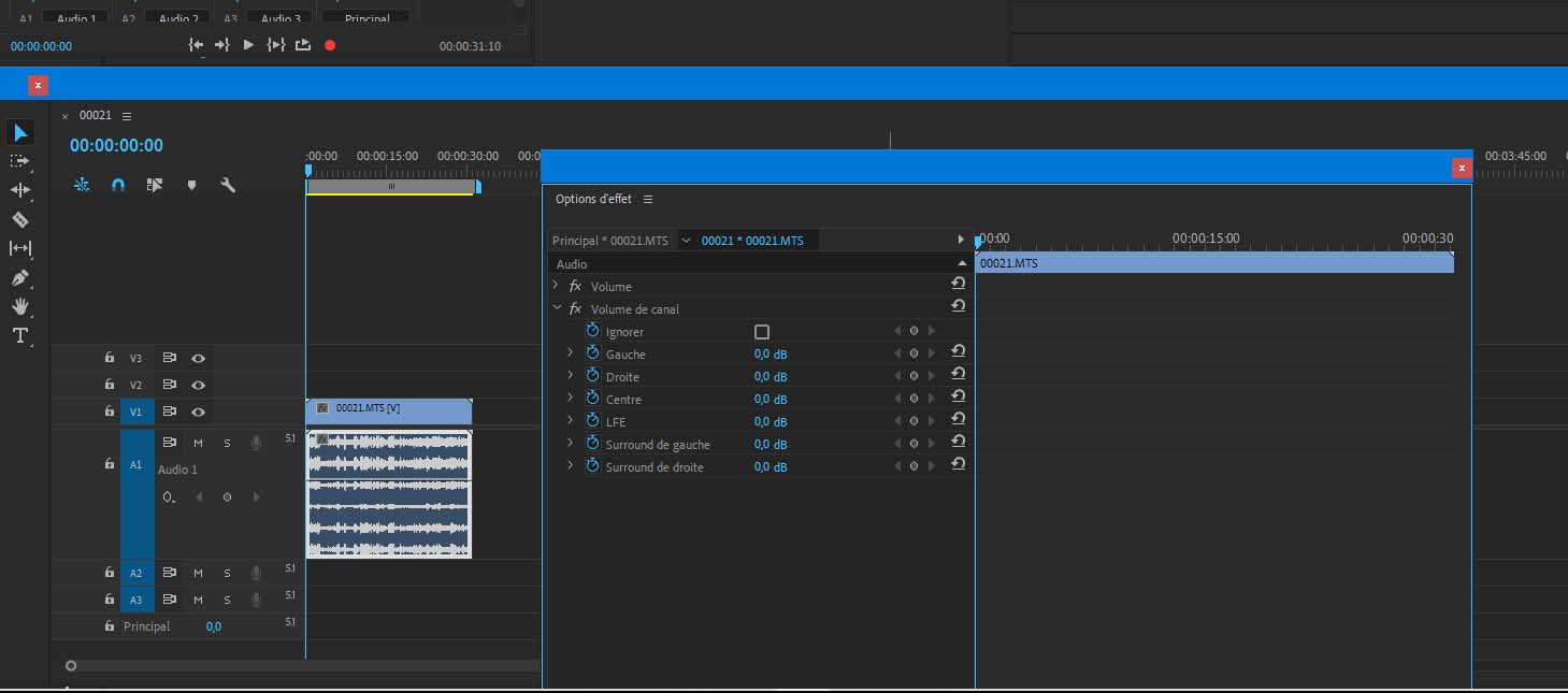

    Si sur un clip ou rush 5.1 d'origine tu fais nouvelle séquence à partir de l'élément tu as ça
    Puis tu règles chaque canal dans option d'effet
    mieux vaut éviter l'option de 6 pistes audio en mono
