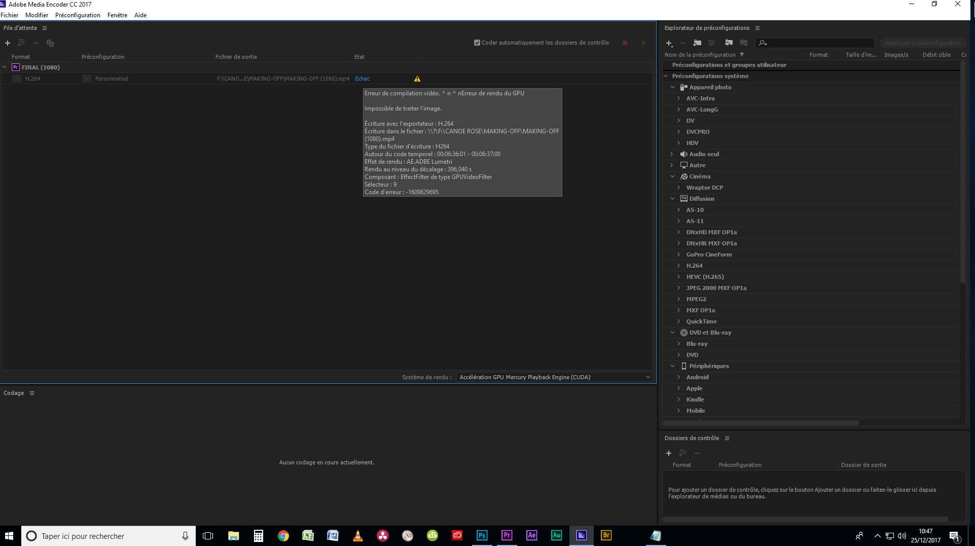

    - J'ai essayé par Media Encoder en passant par "file d'attente" - J'ai ce message d'erreur (voir vignette :

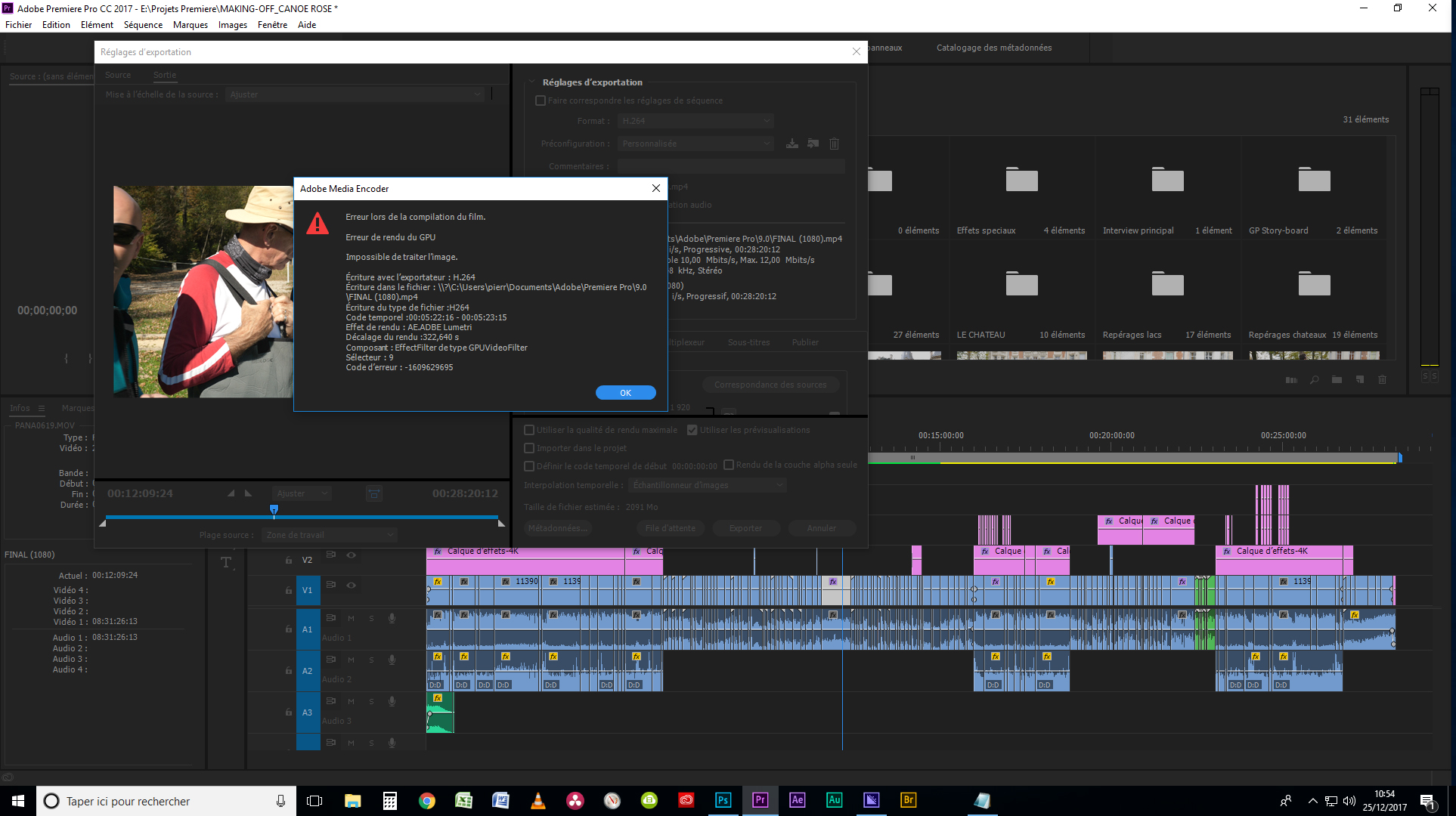

    - J'ai essayé en export direct depuis Première - j'ai ce message d'erreur (voir vignette)
    Il me semble que ça se passe plutôt sur des projets lourds : 4K (Rushes sur ATOMOS en 4.2.2) ou qui sont importants : 25 à 30 mn toujours en 4K (rushes HC-X1000 ou GH5) mais exporté en 1080p.

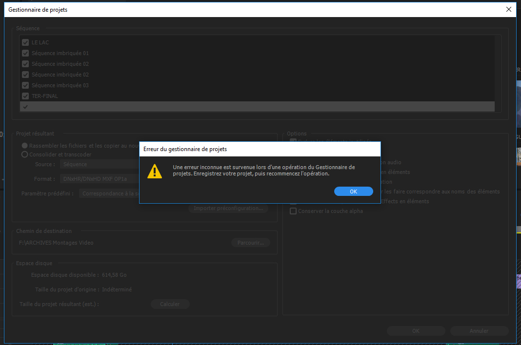

    De même quand je veux faire une sauvegarde d'un projet dans "Gestion des projets" ça plante ... avec ce message d’erreur (voir vignette) :

    L'erreur donne le code temporel sur la time line 05:22:16
    Donc voir l'effet Lumetri sur ce clip
    Pour désactiver l'accélération graphique :
    Menu : Fichier : Réglage du Projet :
    Système de rendu : Logiciel Mercury playback uniquement
    Quelle carte graphique avec combien de mémoire ?

  6. ogt
    Non cette carte graphique n'a que 2 Go de mémoire.
    STRIX-GTX960-DC2OC-2GD5 | Cartes graphiques | ASUS France
    cela peut être insuffisant suivant les effets appliqués (par ex Neatvidéo) ou si on a des photos de taille bien plus grande (en pixels) que la vidéo(auquel cas il faut les réduire préalablement à l'import)..
    Il faut essayer de désactiver l'accélération graphique pour voir si ça passe.

    Re salut Olivier;
    Oui, c'est passé cette fois avec :
    Merci pour l'astuce ...

    Par contre j'ai toujours un plantage avec "Gestionnaire des projets" je n'arrive pas à sauvegarder mon projet ! (voir la vignette)
    -Taille du projet résultant : 54 Go
    -Taille du projet d'origine : 71 Go

    ERRATUM ... Je viens de refaire une sauvegarde de mon projet avec "Gestionnaire de projet" et cette fois c'est passé !!! A n'y rien comprendre (j'avais remis le GPU ...)
