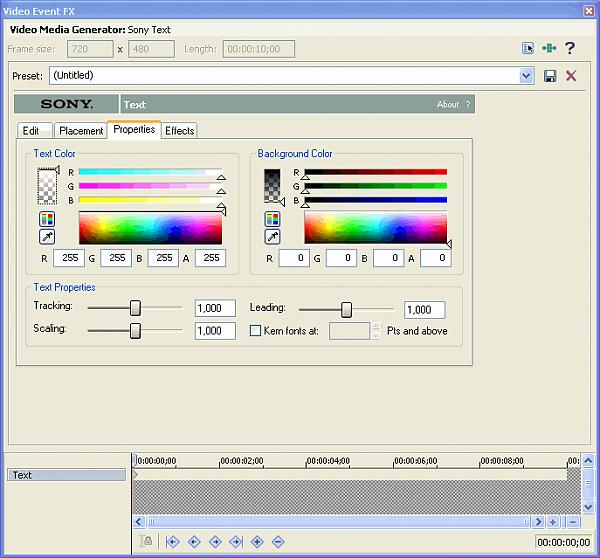

    1 question cependant sur le dégradé :
    pour moi, avec les propriétés telles qu'elles sont sélectionnées (cf gif joint), comment se fait-il que le texte soit transparent et permette de voir le dégradé placé dessous ? :perplexe:
    je pensais qu'avec ces propriétés-là (qui sont celles par défaut à la création d'un texte, je crois non ?), le texte était blanc ? :(
    y a-t-il une option (dé)cochée qq part ?

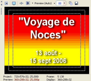

    voila ce que j'obtiens qd je le fais moi en copiant vos media dans mon projet : --> voir vegas text properties2.gif... :(
    pas glop...
    bien sûr, je pourrais partir de votre .veg, faire mes modifs, et incorprorer le .veg dans mon projet, mais je n'aurais rien appris... :non:
    seule différnece que je vois : j'ai une piste audio entre le texte et le fond dégradé dans mon projet.

  11. Jmarc74
    Jmarc74 Conseiller Technique Vegas
    1 880
    22
    3 722
    salut
    Réponse tardive... je rentre de vacances.:D
    Pour résoudre ton problème c'est très simple.
    La piste supérieur (le texte) doit être réglé dans le mode compositing ( icone à droite du curseur level) sur "multiply (mask)".
