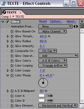

    Bonjour à tous,
    J'essaye sur AE d'obtenir des effets de textes (ou autres objets) "lumineux" avec l'option lueur diffuse, mais le resultat n'est pas au mieux (comme par exemple sur les exemples d'ayato pour ne pas le citer...)
    Est-ce juste un probleme de parametrage ou certains plug ins s'averent nécessaire?
    Merci d'avance

    C'est effectivement un problème de paramètre.
    1- Soit tu veux que tes lettres soient + denses au niveau de l'intensité lumineuse, dans ce cas, tu prends les paramètres de base, et tu pousse un peu l'intensité.
    2- Soit tu veux qu'un halo se forme autour de tes lettres, dans ce cas, tu dois jouer sur l'Alpha de l'objet, et tu demande à ce que l'effet se place sous l'objet en question. Tu peux utiliser ces paramètres la, en les modifiant un peu au besoin. CF image jointe.
    PS : tu peux modifier les couleurs de ton glow.

    Merci pour tes reponses, juste une petite precision, lorsque tu conseilles de travailler sur la couche alpha (paramètre avec lequelle je flotte encore un peu) du calque, s'agit-il de lui rajouter de la transparence pour que le "glow" prenne plus de place visuellement ?
  4. Reglisse22
    1 853
    Non, l'alpha est un canal de découpe.
    Le glow va agir uniquement sur l'alpha, c à d qu'il va être actif à la périphérie de ton element. Dans le cas d'un texte, il va apparaitre tout autour des lettres.

    Maître Réglisse, où trouve-t-on cet effet glow ?
  6. Reglisse22
    1 853
    Re: a propos du glow ?
    Ouuu laaa non, je suis loin d'être un maitre...
    En fait, le filtre glow c'es Lueur diffuse...
    Désolé, j'utilise AE uniquement en anglais, question d'habitude.
    Donc, lueur diffuse en français... ;)
