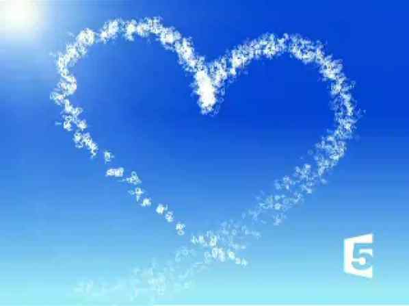

  4. logicalnot
    491
    Les excellents interludes de France 5, réalisés par View (encore elle!), sont effectivement très beaux.
    Pour la démo c'est par ici.
    Certains effets peuvent être reproduits dans AE mais beaucoup sont néanmoins générés en 3D. On ne peut hélas — et heureusement*— pas tout faire dans AE. Ce n’est pas Mikerinos qui dira le contraire.:D
    Cette expression tombe à pic, je dois faire un boulot du même genre. Tout le monde demande du sous-View en ce moment… :(
    En tout cas merci Nab !:bravo: :jap:

    Yep, mais Particular n'est pas le meilleur outil pour faire ces effets. En utilisant le Particule Playground d'after effects, c'est vachement plus simple. Il te suffit de rentrer tes typos dans tes options et le canon en produit. Il y a moyen de faire pas mal d'effet à la france 5. Je pense que les plus compliqué sont ceux où la typo est déjà présente et où une force la déplace, ce qui ne semble pas être possible dans after avec des typos ( avec le shatter mais ça va chercher un poil loin... )
    Par contre le particule playground est très gourmand en calcul...

    Bon sang ça en jette !! voilà ce que j'ai toujours voulu créer un éclat de lettre alphabétique et qui se termine par un texte, je n'ai jamais réussi à trouver la parade de la terminaison que ce soit avec Particular ou avec Laboratoire de Particule.
    Si vous avez une petite idée ??

    QUI QUI QUI ME PARLE? :bravo:
    je confirme. C'est de la 3D. C'est fait avec maya (j'ai un pote qui est specialise sur le systeme de particule de maya qui en a fait un paquet de jingle F5 chez view.)
