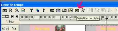

  2. FRED&RIC
    Bonjour à tous,
    Sous MSP7, pour décaler a droite ou a gauche une piste (Va,Vb,V1,V2.. ou toutes les pistes (Va à V..) , il suffi de sélectionner l'icône de sélection de piste (jaune avec un curseur dirigé en haut a gauche) à côté de l'icône avec une note de musique (fondu enchaîné) (fenêtre ligne de temps).
    Le curseur de la souris, lorsqu'il est amener sur une piste (que ce soit video ou audio ou FX) est accompagné d'un rectangle représentant la piste sélectionné. En cliquant et en maintenant cliquer, on peut déplacer tout ce qui est à droite de la piste d'un coup (Audio + son) (mettre plus à gauche, à droite).
    Il est même possible de déplacer une piste (déplacer piste V1 vers Piste V2) .
    En faisant la même manipulation en maintenant la touche MAJ (Shift) enfoncé, c'est l'ensemble des pistes (vidéo + fx + audio) située à droite du curseur de la souris qui est déplacé.
    Cette manipulation permet d'incérer facilement un élément sans devoir tous décaler à la main.
    Fred
