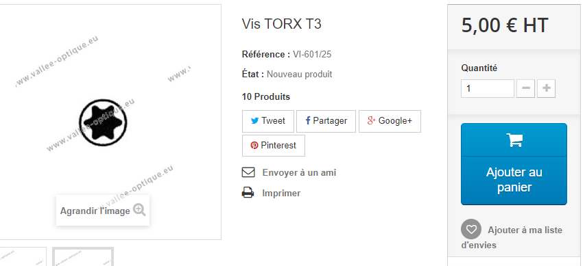

    Difficile de te répondre sans "voir"... Peut-être aller voir un de ces stands qui vendent et réparent des smartphones lesquels sont dotés de vis minuscules ? Je viens de démonter le mien pour changer la caméra frontale endommagée lors d'une chute et j'avais 19 vis T3 à dévisser...
    Mais pas sûr que ce soit un modèle aussi petit pour toi...
    Sinon ça se trouve facilement...

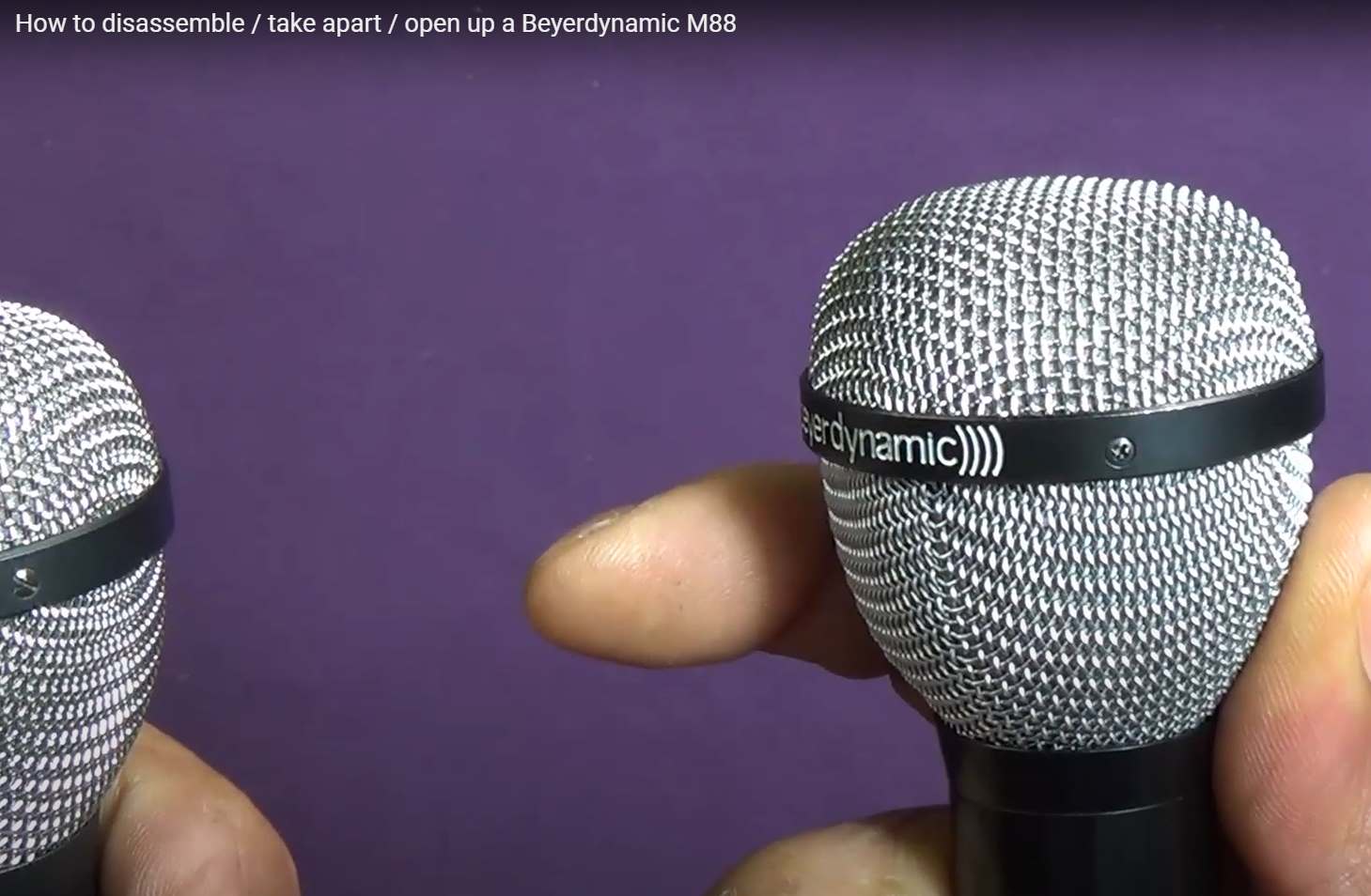

    Je viens de trouver une vidéo qui évoque ce modèle et on dirait qu'il y a deux sortes de vis... 000013.jpg

    Il faut la bonne taille en espérant que le pas de vis n'est pas trop particulier... bon mais cela se tente.
