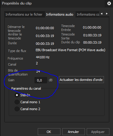

    Tout d'abord, pourriez vous m'expliquer comment fonctionnent les différents outils audio de Edius. En effet, le manuel explique les manipulations, mais pas l'objectif ou les effets de chacune d'elles.
    Les modulations à partir de la bande élastique de l'audio de la TL sont très intuitifs, donc pas de problème. Mais par contre comment agissent :
    - l'outil "gain" modifiable en passant par propriété et l'onglet "information audio" ?
    - le mélangeur audio, et le curseur ?
    Lorsqu'on agit sur ces deux derniers outils apparemment cela ne se voit pas sur la bande élastique !

    - L'outil GAIN dans information audio : il se peut que , sur l'ensemble d'un tournage , ton niveau audio soit trop faible , même si tu pousses les curseurs à fond vers le haut dans la table de mixage ( + 12 dB ) . C'est également valable si ton niveau général de la prise de son est trop élevé .L'outil GAIN te permet de réhausser ou d'abaisser le niveau général de ta bande son . A utiliser avec précautions car la plage de réglage est énorme ( + 24 à - 96 dB ). Cette modification ne se voit pas sur la timeline mais si tu écoutes la bande son après un réglage ( à+ 24 dB par ex ) , tu vas tout de suite comprendre .

    Dans Edius , tu as un trait orange pour le volume et un trait bleu ( au milieu de la forme d'onde ) pour la valeur du panoramique . L'équivalent du trait orange ( pour imager ) , c'est la même chose que la position du potentiomètre de volume sur ton ampli . L'endroit ou il se trouve sur la forme d'onde ( 1/3 de la hauteur ) a été choisi par le concepteur du logiciel et correspond à un niveau "normal" qui entre dans le logiciel . Si il y a un réglage , c'est bel et bien pour compenser un niveau incorrect , je ne peux pas être plus clair .
    Mais pourquoi cela n'agit-il pas sur la bande élastique? Tu dois valider une des 6 possibilités , en l'occurence CLIP et bien sur , ne pas te tromper de piste ( car ça arrive ) .Lance la lecture puis met le pointeur de la souris sur le bon curseur et tu vas voir que le trait orange se déplace en hauteur pendant la lecture, accompagné bien sur , d'un niveau sonore différent . Si le niveau sonore a été modifié à certains endroits particulièrement faibles ( par ex ) , la ligne orange , en forme de montagnes russes dans ce cas , va respecter ces variations jusqu'à la limite de 12 dB .J'ai commis une erreur sur l'explication du réglage de gain dans les propriétés audio . Ce que j'ai dit n'est valable que sur un clip complet qui n'a pas encore été découpé sur la timeline . Si tu as découpé le clip , ce réglage de gain n'affectera que la portion de la bande audio qui est en surbrillance .

    Reste à cerner quand et pourquoi dont-on faire évoluer le chiffre "gain" dans le menu "propriété" onglet information audio

    Le gain du clip dans les propriétés audio est pratique pour relever d'un coup le niveau à une valeur généralement plus haute, sans passer par la ligne rouge élastique.
    Ce gain peut être élevé et la ligne rouge peut encore l'augmenter.
    Je l'utilise souvent pour caler au mieux le niveau général d'un clip.
    C'est sur ce même principe qu joue la fonction "normalisation" : après un petit calcul interne pour repérer le nombre de db à ajouter (ou retrancher) pour que les pointes audio arrivent au point de référence choisi : -12db par ex.

    " Je l'utilise souvent pour caler au mieux le niveau général d'un clip. " . Je pense que c'est LA phrase à retenir pour toi allfa . Niveau général d'un clip mais aussi d'un rush complet si il n'a pas encore été découpé . De plus , je te remercie d'avoir mis le doigt sur ce réglage auquel je n'avais jamais prêté attention . Quand mon niveau général était trop faible , je me servais de l'équalizer pour remonter le niveau général et c'est sans doute pas la meilleure solution puisqu'on passe par un filtre.
