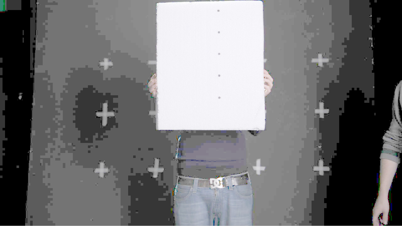

    Je prépare un tournage en studio avec comme équipement deux 5d Mark II et un D3s (avec motion capture et post-prod) et d'après les premiers tests le rendu est catastrophique sur un fond noir quasi pur pour ce dernier (artefacts dignes d'une compression cinepak des années 90 !) . Est-il possible de régler le niveau de débit du Mjpeg ou est-ce la plus grosse aberration que Nikon ait jamais commise ? Je n'ai pas pu refaire de tests depuis le visionnage des séquences, peut-être est-ce à cause du D-lighting, à suivre.
    Avoir une telle qualité d'image et la détruire autant à l'enregistrement me laisse pantois. Je précise que ces artefacts sont très visibles sur un écran EIZO 10 bits et très peu sur une télé ou un écran standard.
    Au prix de l'appareil et de son potentiel pour le monde professionnel je prie pour que Nikon sorte un firmware avec une compression digne d'une qualité l'image absolument sidérante (on peut réver).
    Je vais donc utiliser le Mark II pour l'image du film et le d3s sera cantonné à filmer des points de tracking...

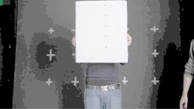

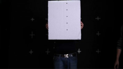

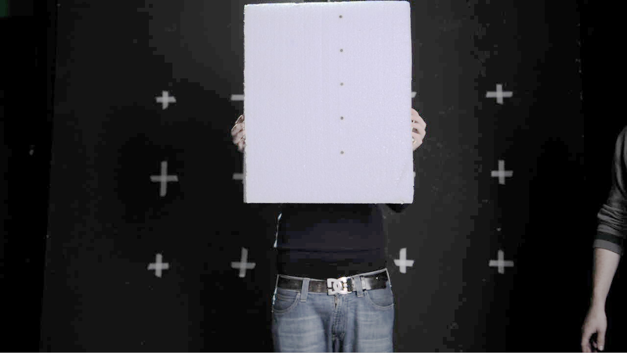

    Voilà une image avec la source originale et une simulée sur un écran EIZO.

    Quel est plus précisément le problème sur ce fond noir : des blocs, des bandes, des irisations ? C'est un tissu ou du papier ? La fréquence de l'éclairage n'est pas en cause ? On peut choisir entre 50 et 6o Htz en principe si c'est en rapport.
    Je n'ai pas encore le D3s, par contre j'ai travaillé sur fond noir (pendrillons de théatre) avec le D90 et le fond était parfait, il est étonnant que le D3s ne fasse pas aussi bien. D'après les quelques montages que j'ai pu visionner le progrès est conséquent par rapport à la première génération. Montrez-nous quelques images ?
    Il y a surement une explication : déjà avec le D90 j'ai vu les pires choses en texte et en image sur le web, du style "purée de macroblocks" et en fait c'est souvent une question de réglages, pas évidents, j'en conviens à cause des humeurs des divers automatismes à contourner !

    Je n'avais pas vu les jpeg : à part la mise au point et l'exposition qui sont mal définies je ne vois rien d'anormal ? C'est pour une balance de blanc sur un panneau en polystyrène ?
    Il faudrait voir le clip en 24p pour juger, l'éclairage ressemble à un flash de boîtier jetable...

    Je n'ai peut-être pas assez poussé le gamma de l'image pour rendre les blocs de compression visibles, en voici une poussée à l'extrême. Vous devriez voir des blocs de compression assez hideux.
    Le but étant d'obtenir un noir pur en arrière plan je précise que les artefacts générés ont des différences de gris de 1 valeur sur 256 donc très faibles. Il est donc normal de les voir apparaître (effet de banding) mais la compression générés est énorme, c'est de là que vient le problème.
    En ce qui concerne la lumière il s'agit de kinoflo chinois (vraiment pas cher) et je ne connais pas leur fréquence, à vérifer. Cela dit je ne vois pas comment ce problème pourrait-être lié à la lumière (voir image), mais bien à la compression qui descend à 11 mbits pour cette séquence. A ce sujet je ne trouve pas d'informations sur le débit vidéo du D3s (je parierai sur 25 mbits comme le DV ou le HDV). Le vrai problème c'est que la compression Mjpeg optimise trop l'image lorsque les nuances sont trop faibles.
    Le fond noir est en polystyrène peint donc pas du tout destiné à l'image finale, il s'agissait de cacher un fond vert et de faire un test rapide. Le poly ne sert pas à la balance des blanc mais à la calibration des caméras pour la motion capture. Je suis d'accord sur l'expo et le point mais encore une fois c'était un test fait "à l'arrache"...
    Effectivement les automatismes à débrayer sont nombreux et ne l'ayant eu entre les mains que depuis la veille il y a sans doute encore des subtilités que je n'ai pas découvert. Si quelqu'un a une idée, je suis preneur.

    J'ai vu la dernière image : évidemment rien à comparer avec ce que j'avais observé. Là on est au niveau des téléphones d'il y a 5 ou 6 ans, ou du packman des origines, mon iphone fait 100 fois mieux, même dans le noir.
    Pas possible : il y a un problème. Je ne cherche pas à défendre NIKON ou tel ou tel boîtier, d'ailleurs pour l'instant CANON a bien de l'avance sur ce point et si je n'étais pas patient et déjà équipé en accessoires et optiques, j'aurais peut-être switché.
