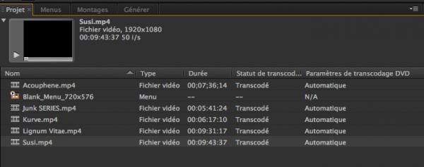

    - timeline vide (pas de montage, aucun lien vers Premiere, j'ai importé les 5 films comme éléments. Ils ont correctement été transcodés par Encore selon des paramètres assez standard pour du DVD)

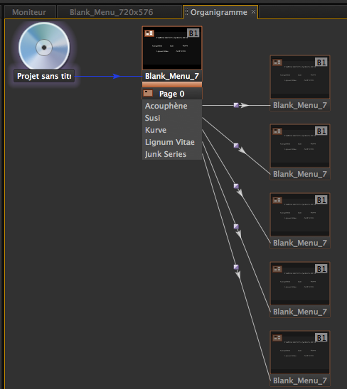

    Vous trouverez ci-dessous des captures d'écran qui j'espère décrivent assez le projet simplissime qui me fait souci.
    Dans votre dernière réponse vous écrivez : "Rappel : les liens se font vers une montage, pas vers une vidéo".
    J'ai pourtant fait de nombreux DVD et Blu-ray en n'utilisant pas les montages Encore, mais en faisant pointer les boutons vers des vidéos importées comme "éléments", à l'aide de la "transition" vers un "élément" (pas le "lien" qui ici ramène au menu)
    C'est ce que j'ai fait dans ce projet, c'est illustré plus bas (tous les boutons sont construits sur le modèle de celui représenté ici, "Acouphène")

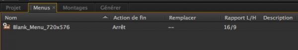

    Menus

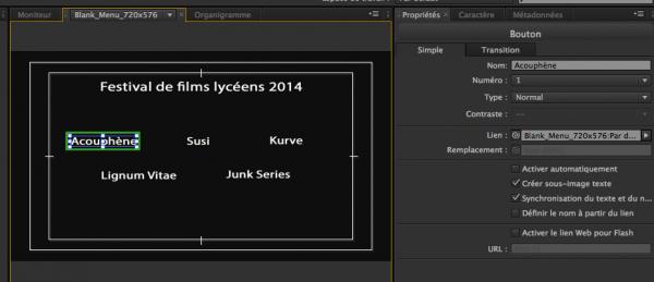

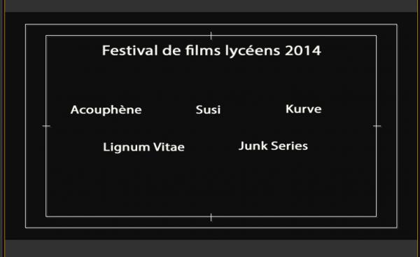

    L'aspect de l'unique menu

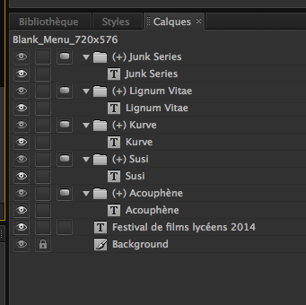

    Les calques qui renseignent sur les boutons
    L'organigramme

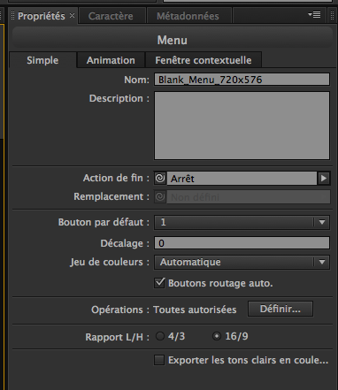

    Les caractéristiques du menu, premier onglet ("Simple")

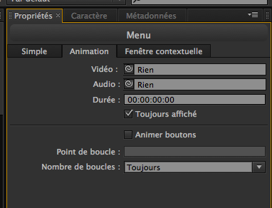

    Les caractéristiques du menu, deuxième onglet ("Animation")

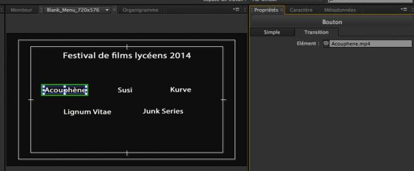

    Les caractéristiques d'un des boutons, premier onglet ("Simple")

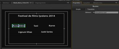

    Les caractéristiques d'un des boutons, deuxième onglet ("Transition")

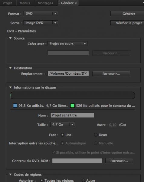

    Génération du projet

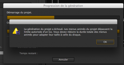

    Le projet étant vérifié, les vidéos transcodées, voici ce qui apparaît à la fin de la génération : le fameux message fatidique.

    Je pense que le problème vient du fait que les vidéos sont importées comme éléments et non comme montage. De ce fait Encore considère les éléments comme faisant partis des menus.
    Donc, réimportés les vidéo comme montage et effacés les vidéo éléments.
  14. ogt
    A mon avis vous avez fait du n'importe quoi :
    Un bouton doit obligatoirement pointer sur un montage, ou un autre menu. Les votres pointent sur le même menu.
    Le retour au menu s'indique dans l'action de fin.
    Vous avez indiqué dans les transitions votre vidéo, qui en fait doit être le montage que vous voulez visionner.
    Les transitions sont considérées comme intégrées au menu, donc doivent être courtes => ce qui explique votre message d'erreur.
    Conception du DVD à revoir en totalité.
    Je vous conseille de relire la documentation.

    Conclusion : vous avez bien raison en écrivant "A mon avis vous avez fait du n'importe quoi".
    J'aurais gagné beaucoup de temps en commençant par là, et vous aussi....
    En concevant le projet suivant vos conseils, la génération se fait sans aucun problème!!
    Quelques remarques et questions qui pourraient être utiles à d'autres:
    - j'ai enfin compris à quoi servent vraiment les transitions des boutons : jouer une vidéo de courte durée lorsqu'on clique sur le bouton, avant de lire le menu ou le montage en lien. Pour reprendre la doc : dans les DVD hollywoodiens par exemple, lorsqu'on clique sur un bouton pour passer d'un menu à un sous-menu, souvent le menu se "dissout" dans le sous-menu, en jouant une vidéo obtenue via After Effects ou Premiere.
    - j'avais trouvé ce "truc" (sans consulter la doc, vous l'avez compris...) un jour où je n'avais pas besoin d'utiliser les possibilités des montages : ça m'avait paru plus simple (illusion!) mais ça n'avait fonctionné jusqu'alors que parce que toutes mes vidéos étaient de très courtes durées.
    - il est amusant de constater que la même démarche avec un blu-ray a parfaitement fonctionné. Pas de limite aux menus blu-ray, ou bien le hasard fait que je ne l'ai pas atteinte ?
    - il est regrettable que la vérification de projet, avec l'option "taille des menus" cochée, ne prévienne pas de l'erreur plus tôt, alors même que les vidéos utilisées sont déjà transcodées et leur taille connue.
