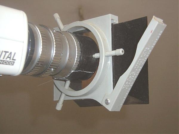

    J'ai toujours ce zoom Angénieux 2,2/17x68 ex-caméra 16 mm, je l'utilise de temps en temps sur une caméra industrielle JVC à CCD 1/2", la qualité est très bonne. Angénieux 17x68
    Quant à l' Angénieux 1,8/10 mm, j'en ai eu un sur ma Bell&Howell 70DR, attention cet objectif n'a pas de bague de mise au point, on le règle à l'hyperfocale en desserrant 3 vis pointeau. Sa formule rétro-focus fait qu'il déforme assez peu par rapport à un 10 mm classique comme le Schneider.
