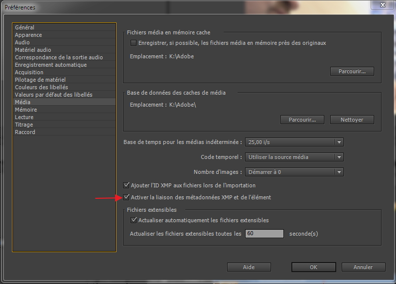

    Qu'appelez vous marqueurs ? , les points d'entrée/sortie IN/OUT ?
    Je travaille avec toutes les versions de Premiere et fait également des tests avec d'autres logiciels de montage tels Edius, ou Vegas, en reprenant chaque fois les mêmes fichiers sources et je n'ai jamais constaté ce comportement
    Vous pouvez essayer de désactiver l'option "Activer la liaison des métadonnées XMP aux médias" dans les Préférences : Media;
    Je ne vous garanti pas le résultat vu que je n'ai jamais eu le problème.
    ? ? ? jamais constaté.
    Il suffit de faire clic droit sur le clip :"Faire apparaitre dans le projet"
    Vous avez donc le clip original, que vous pouvez faire monter dans le moniteur source en cliquant dessus
    A partir de là vous pouvez sélectionner l'icone piste son (représentée par un petit signal sous l'mage) et le déplacer sur la timeline.

    Lorsque je parle des marqueurs, c'est les marqueurs qui apparaissent dans la fenetre source lorsque l'on appuie sur M.
    Ca permet de mémoriser des points importants dans le rush indépendamment des points d'entrée et de sortie qui ne posent pas de problème...
    J'ai bien essayé de décocher les cases associées aux métadonnées dans les préférences, mais ça ne fait rien. Les marqueurs semblent insérés à l'intérieur du média, j'ai vérifié en l'important sur un autre poste...
    Concernant le problème du matchframe, en faisant apparaitre le média dans le projet, puis en le montant dans le moniteur source, je ne récupère pas la sélection avec les points in et out utilisés dans la timeline, et c'est ce qu'il me manque pour pouvoir recoller le son.

    C'est justement pour cela qu'ils sont conservés d'un projet à l'autre.
    Pour les supprimer, il suffit de faire clic droit : Supprimer toutes les marques, ou préalablement à l'import supprimer les fichiers .XMP correspondants dans le répertoire des sources.
    Bon, vous procédez comme suit :
    - double clic sur le clip sans son sur la timeline pour le faire apparaitre dans le moniteur source
    - vous créez des marques aux points d'entrée et sortie
    - vous remplacez ce clip dans le moniteur source par celui du chûtier qui comporte le son
    - les marques précédentes sont conservées : vous définissez les nouveaux points d'entrée et sortie sur ces marques
    - vous déplacez la partie audio sur la time line, sous la vidéo, en cliquant sur l'icone son
