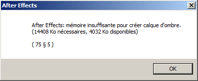

    La gestion de beaucoup plus de ram va éviter de s'arracher les cheveux, adieu vilain message comme celui çi:

    Donc pas forcement plus rapide mais la CS5 gèrera des calques de grande taille et des grandes compositions.
